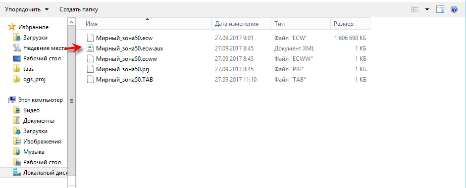

Скачала с SASпланет снимки в формате ecw, в QGIS2.14.19 они открываются, а в QGIS2.18.13 нет, с чем это может быть связано?

хотелка лопнула
LARGE_OK=YES: (v3.x SDK only) Allow compressing files larger than 500MB in accordance with EULA terms. Deprecated since v4.x and replaced by ECW_ENCODE_KEY & ECW_ENCODE_COMPANY.
http://www.gdal.org/frmt_ecw.html
