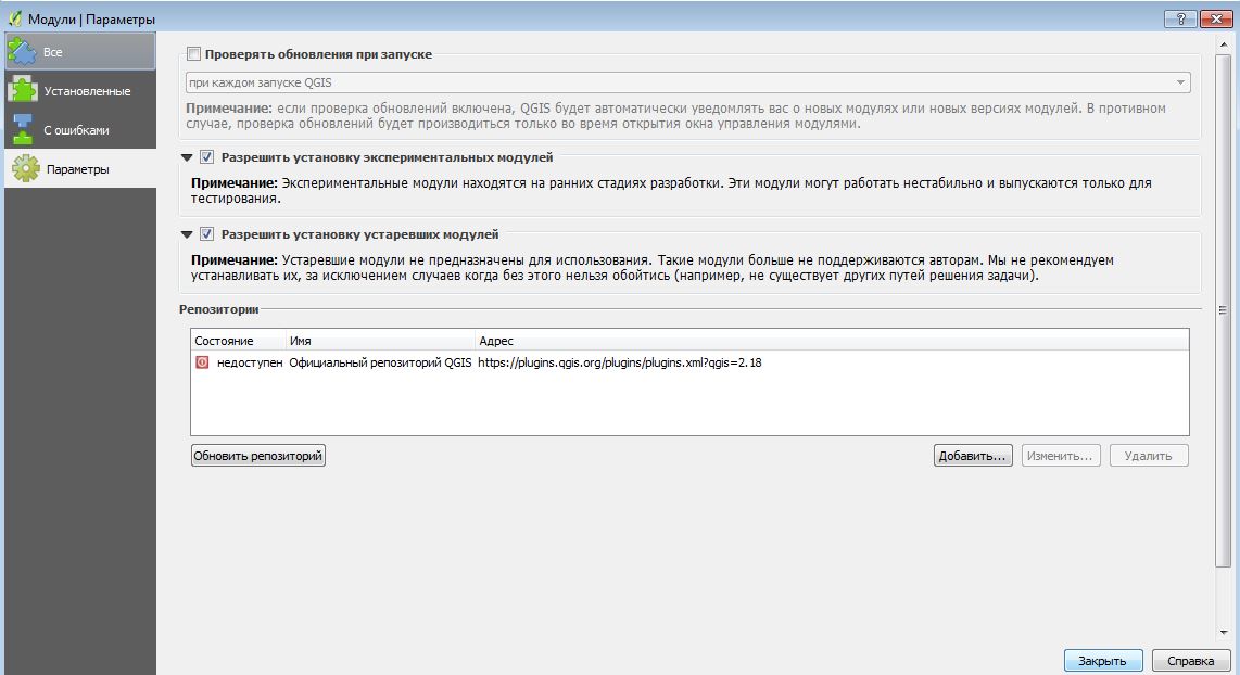

venrt
Сообщения: 32
Зарегистрирован: 25 авг 2016, 11:41
Re: Копирование/Вставка геометрии
Сообщение venrt » 20 окт 2017, 09:50
У меня на работе доступ к репозиторию закрыт, я не могу к нему подключиться.

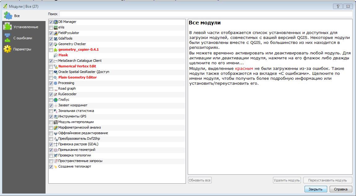

Сообщение venrt » 20 окт 2017, 10:10
Версия 2.18.7
Да появляются, вот скрины:
Сообщение Александр Мурый » 20 окт 2017, 10:19
Что показывает при нажатии на конкретный модуль в списке? Ставились ли уже модули таким образом, и были ли проблемы ранее?
venrt
Сообщения: 32
Сообщение venrt » 20 окт 2017, 11:27
Пишет, что модуль не исправен.
Сообщение Александр Мурый » 20 окт 2017, 11:47
Попробуйте поставить из прикреплённых архивов.
