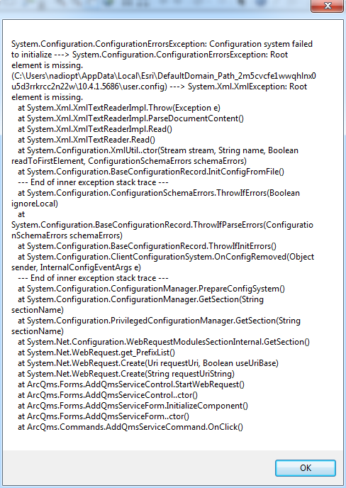

Добрый день
решила вот попробовать накатить qms на аркгис, установка прошла нормально, но при попытке добавить слой из qms вылезает ругательное сообщение (прошу прощения за скриншот, а не код, арка не дает его скопировать):
я конечно понимаю, что правильный ответ - работать в кугисе, но все-таки интересно, что в данном случае происходит, почему арка заартачилась
Arсqms и Arcgis 10.4.1 - не получается загрузить данные
- 2017-10-15_13-24-05.png (41.97 КБ) 3795 просмотров

Я могу ошибаться но скорее всего косяк в xml файле установливаемого плагина.
Пообщайтесь с разработчиками.

Re: Arсqms и Arcgis 10.4.1 - не получается загрузить данные
Спасибо за сообщение, посмотрим в чем дело.
