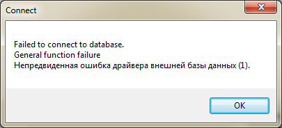

Всем хороших выходных. Примерно в четверг-пятницу перестали добавляться *.xls файлы в качестве источника данных, сначала на одном компьютере, потом на всех остальных по очереди (ArcGIS 10.2, 10.4.1, 10.5). Вычислил что ситуация возникла после очередных обновлений Windows, скорее всего для всех версий Office (на разных компах стоят 2003, 2013, 2016 версии). При попытке добавить данные *.xls возникает ошибка:
После отката системы на 10-10-2017 ошибка исчезает и данные *.xls добавляются как и раньше нормально.
Кто нибудь столкнулся с этой проблемой и как ее решить кроме как откатом системы и отменой обновлений Windows - все таки хотелось бы чтобы система обновлялась ...

Вот статейка из базы знаний ESRI. Программа ArcMap 10.3.1 падает, пытаясь открыть файл Excel версии 2016 на ОС Windows 10.
Оказывается, более новые версии MS Office при обновлении удаляют 32-битный коннектор для баз данных из старой версии 2007.
Потому рекомендуется обязательно доставить компоненты подключения к базам данных из версии 2007, ссылка приводится в статье. Это нужно для всех более новых версий Office начиная с 2010.
Потому попробуйте себе поставить эти драйвера.
https://community.esri.com/thread/18301 ... hes-arcmap

Вот весьма длинная ветка обсуждения проблем, связанных с ArcMap разных версий и чтением файлов XLSX.
https://community.esri.com/thread/7655
Звучит глупо, но сохранение таблицы в предыдущем формате XLS (1997-2003) для кого-то срабатывало.
Вот кстати прямая ссылка на скачивание компонентов доступа к данным от Office 2007:
https://www.microsoft.com/en-us/downloa ... x?id=23734

Официальный комментарий от производителя:
https://www.esri-cis.ru/support/news/25406/
