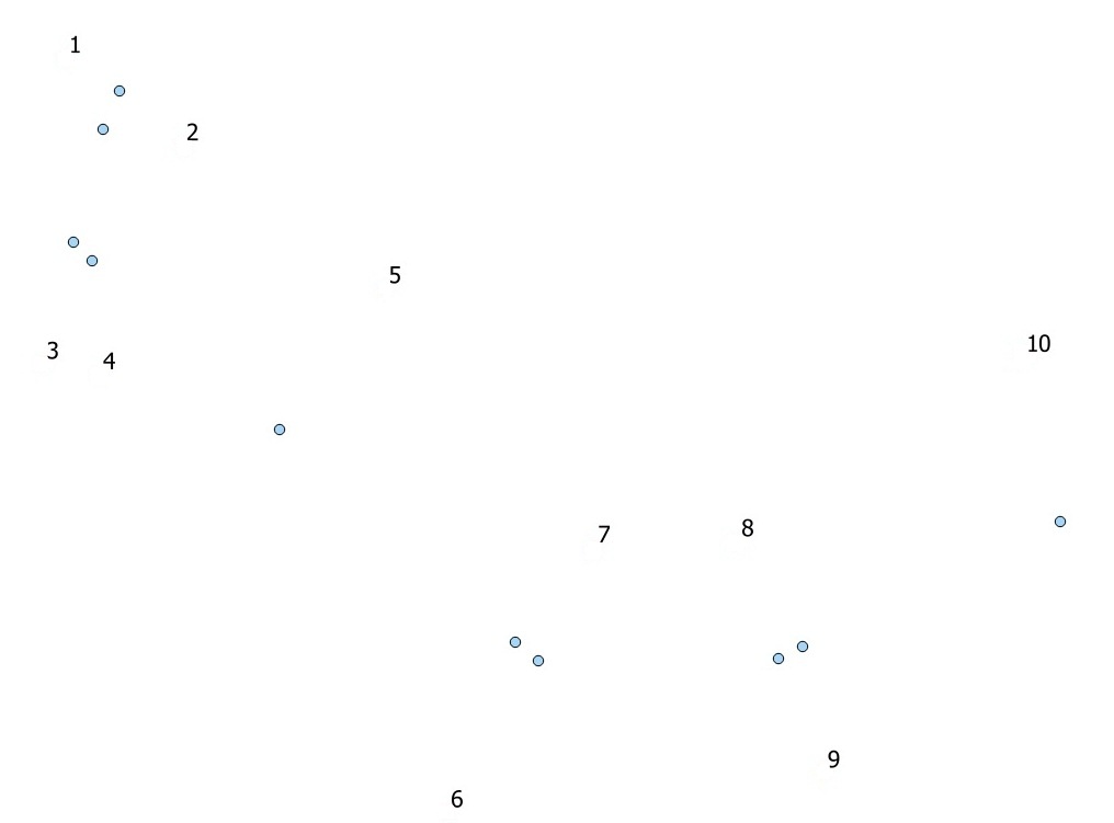

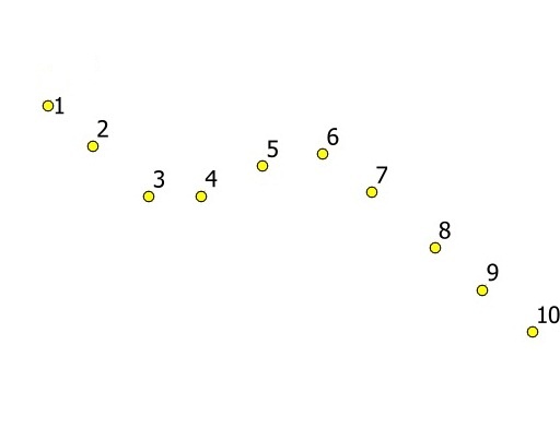

Добрый день коллеги!
У меня еще к Вам вопрос по нумерации точек.
Если, например, при загрузке файла сбилась нумерации точек. Как их (автоматически) вернуть в исходное состояние в пределах одной линии?
Если делать вручную по каждой точке, то естественно будет долго.
