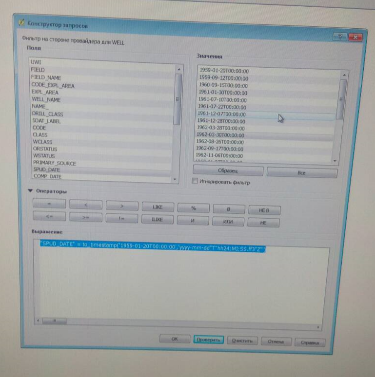

Здравствуйте, у кого-нибудь были проблемы с фильтрацией данных по атрибутивным данным из бд Oracle. Если фильтруем по полю с датой не выдает результатов. хотя в вариантах значения поля даты предлагает.

нельзя просто выбрать время/дату по значению - нужно либо выбирать диапазоном, либо выдирать из даты конкретно дни или месяцы и выбирать по ним

почему тогда через to_timestamp ищет
а при "SPUD_DATE"='1961-12-07Т00:00:00' выдает сообщение: "Найдено %n записей" и ничего не выдает

Потому что вы пытаетесь сравнить timestamp и текст. Так же как текст "13" нельзя сравнить с числом 13 напрямую, хотя визуально их текстовое представление идентично.

Сообщение luluka » 09 окт 2017, 13:11
Тогда я окончательно запуталась. При подключении таблицы тип поля в свойствах стоит QDate, описание типа Date. При просмотре данных атрибутивной таблицы запись в поле выглядит как 1959-01-20. Почему тогда в конструкторе запросов в образцах значений этого поля выдается 1959-01-20T00:00:00. И для поиска я его еще должна приобразовывать to_timestamp
