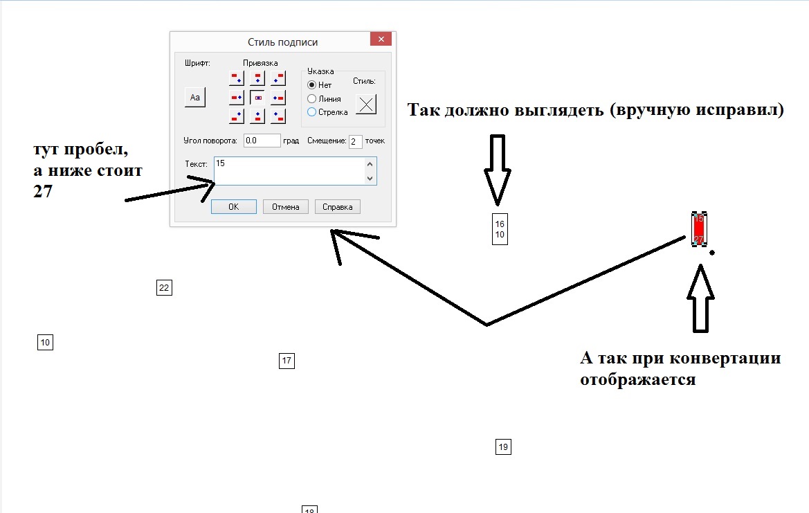

Добрый день форумчане! Опишу процесс, может кто сталкивался или поможет советом:
1.В ArcGis сконвертировал надписи в аннотации (надписи получились как нужно)
2. Сделал экспорт класса пространственного объекта в шейп
3. В Mapinfo импортнул шейп в tab- вкл автоподпись-в результате подпись дроби с пробелом (нужно без).
Приложил файлы.
Приложил файлы.
- ArcGis.jpg (20.05 КБ) 5377 просмотров
- MapInfo.jpg (90.04 КБ) 5377 просмотров

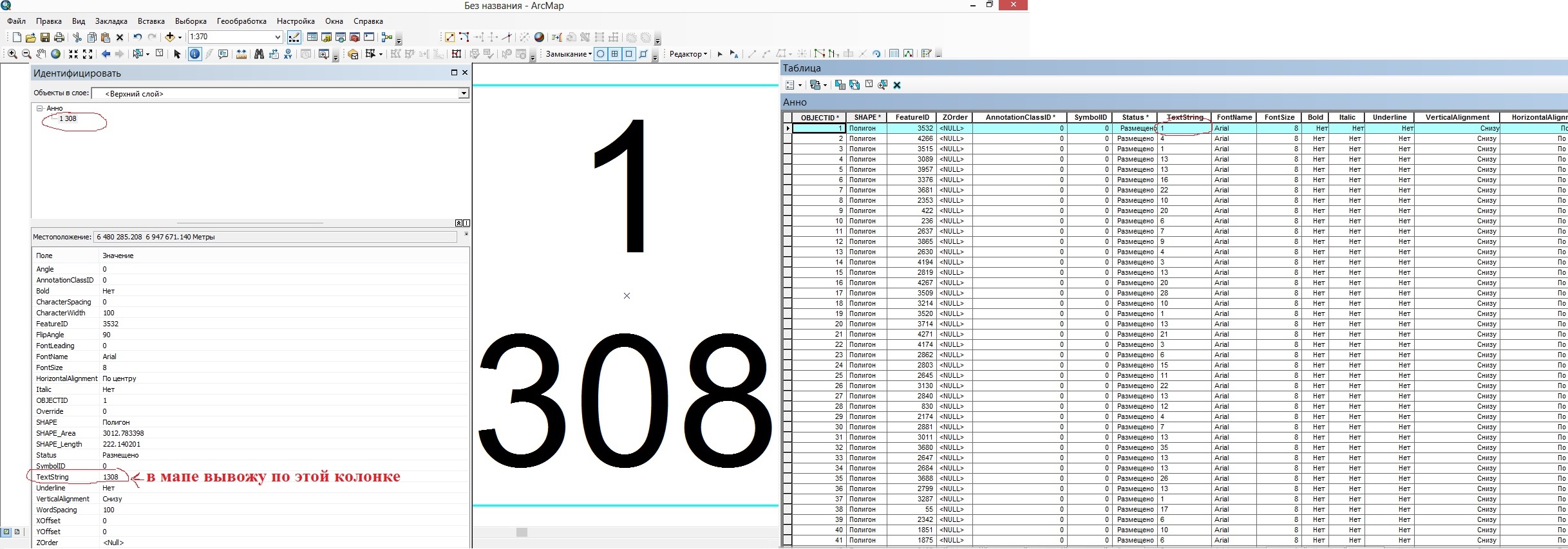

Чз блокнот очень долго, т.к там два пробела строке. Вот что в ArcGisе отображается:
- ArcGis2.jpg (589.54 КБ) 5340 просмотров
