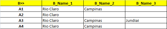

Re: Как в QGIS присвоить к полигону атрибутивные данные из наложенных полигонов?
Мне это видится просто присоединением атрибутивной таблицы. Я присоединяю только 2 полигональных темы - А и В. И вообще нужно присоединить только 1 поле Name (вот, с названиями). Итого, если в полигон А1, A2, A3… попадает от 1 до 3 полигона темы В, то в атрибутивной таблицы темы А должно быть такое (картинка в приложении). То есть, если нет еще присоединенного полигона, Name пишется как Name_1, если уже есть, то в Name_2, Name_3..Andrey Zhukov писал(а): ↑13 сен 2017, 08:50в нем (да и в принципе) не решается.
Если в полигон Cn попадают полигоны Ba...Bz, то что должно вообще произойти? Декартово произведение? Это апокалипсис.
Мне кажется, здесь нет нереальной ГИС задачи. Если нельзя прямо решить, то как можно близко подойти? Spatial Join это где в QGIS?
- tab1.jpg (39.03 КБ) 13182 просмотра

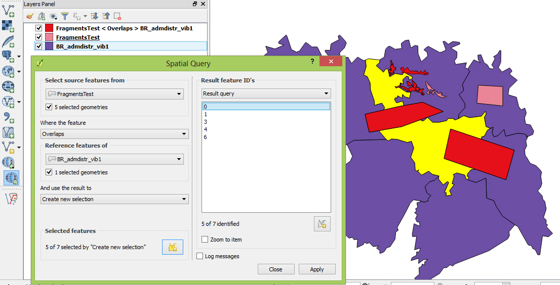

Кажется нашла ручной способ решения. Если его алгоритмизировать, то будет скрипт.
Но и этот ручной способ меня пока устраивает – т.к. пока хочу разбить лишь по штатам.Поскольку их немного я могу сделать так. Но вот если делать более мелкое деление, а также дл множества других подобных задач, то описанный ниже алгоритм может быть реально превратить в скрипт? Или найти уже сделанный.
Мне кажется, опция полезная для многих задач.
Даже здесь алгоритм довольно сложный. Запишу всем и себе для памяти.
Br_admdistr_vib1.shp - полигональная тема с Административными штатами. Их д.б. немного. Так как перебирать нужно каждый.
FragmentsTest.shp - полигональная тема лесных фрагментов К КОТОРОЙ нужно присоединить атрибуты из Br_admdistr_vib1.shp
Инсталлируем плагин Spatial Query. Он открывается через Vector в верхней панели.
Выделяем 1 штат в теме Br_admdistr_vib1.
Запускаем плагин Spatial Query. Делаем установки как на картинке.
В верхнем окне "Select source features from" выбираем FragmentsTest
В нижнем окне "Reference features of" выбираем Br_admdistr_vib1 Должно появится «1 selected geometries» - то есть, что выборку он будет делать только по наложению с одним выделенным полигоном темы Br_admdistr_vib1.shp
В Where the feature - ставим Overlaps.. "Intersect" (выделяет все фрагменты, которые находятся внутри штата и которые пересекают границы штата).
В And use the result to – выбираем Create new selection.
После нажатия на Apply в окне справа появляются результаты выборки.
Внизу указано, что 5 of 7 identified (т.е. 5 объектов из темы фрагментов пересекаются с выделенным полигоном-штатом).
Нажимаем на кнопку внизу окна Create layer with list of items и получаем тему FragmentsTest <Overlaps> BR_admdistr_vib1
Всё. Дальше ее пересохраняем, создем поле Name, куда вписываем значение штата в котором находятся фрагменты.Если по условию фрагменты там находится целиком, то нужно для выборки выбрать другую опцию в поле "Where the feature"
Делаем так по каждому штату. И на выходе получаем желаемое – темы лесных фрагментов для каждого штата.
