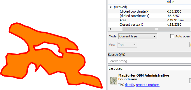

5. Но вообще, главный вопрос. Несколько объектов он посчитал с ОТРИЦАТЕЛЬНОЙ площадью. :shock: Как такое может быть??? Помещаю один в приложении. Отрицательную площадь (-149 sq m) показывает и Идентификатор, и расчет $area. Теперь вообще не знаю, можно ли доверять всем результатам. ЧТО он считает если выдал отрицательную площадь? Что означает отрицательная площадь?
просто другое направление обхода

Как это? Куда обход? :cry: :?:
Я могу убрать минус и использовать 149 sq m как площадь оранжевой фигуры?

В приложении дана выборка из слоя полигональной темы, для которого считала площадь. Поместила туда по нескольку объектов с отрицательной площадью, с очень низкой положительной и с высокой положительной площадью (поле «test3»). Шейп в проекции UTM zone 22s (пересохраняла перед расчетом площади из шейпа другой проекции путем выбора этой проекции, весь Вид был в той же проекции при использовании $area).
Буду очень признательна, если кто-то проверит расчет площади! Мои вопросы:
- Площадь вообще посчитана верно?
- Что означает отрицательная площадь, и как от нее перейти к площади объекта (можно ли просто убрать минус)?

Данные в приложении определённо не в UTM: значения координат слишком малы, как и размеры объектов. А для географических координат они слишком велики.

Да.
Я кажется сама нашла свою ошибку!
Суть в том, что я меняла проекцию в шейпе с в EPSG:4326 на EPSG:32722 (UTM 22s). Поскольку это надо для расчета площади в метрах, а не в градусах. И при этом поменяла в свойствах на эту же проекцию весь проект (сделав его EPSG:32722). До этого и там, и там была Географическая СК (EPSG:4326)
И это вот это дало то странное, что сохраненный новый шейп (пример которого дала выше) - неясно как сохранился. То есть он не совпадает с исходной темой, ОТ которой сохранялся в EPSG:32722. И вот от этого возникли отрицательные площади. P.S. Уточнение - при таком сохранении он тему развернул еще на 90 гр.
Не знаю, нашла ли я (по своему обыкновению) какую-то существ. ошибку (поставив софт в непонятную для него ситуацию), или это в порядке вещей.. :oops:
Сейчас аккуратно все повторила, оставив проект в EPSG:4326, но переведя тему в EPSG:32722 (UTM 22s), и отрицательной площади уже нет. Со значением идентификатора площади совпадают. И с небольшими отличиями совпадает с площадью, посчитанной по этим полигонам в ArcGIS (ее расчет остался в теме с прошлых времен, сейчас не могу его повторить). Н-р от аркгис 1606597959.3 sq m, а здесь посчиталось 1618227743.00 sq m
то есть разница на 11.6 sq km для самого большого фрагмента.

Сообщение Natalia Novoselova » 11 сен 2017, 19:23
freeExec писал(а):
11 сен 2017, 15:41
Проверьте площадь на квадратном участке размера 100м х 100м.
Да, хороший способ. Проверила теперь - все сходится.
Так что... не знаю, как же мне удалось достигнуть такой ошибки.. Мне казалось (по аналогии с аркгис), что Вид и Тема должны быть в одинаковой проекции. А здесь - это вызвало ошибку. :roll: :cry: Ладно. Буду делать так, как понялось правильным. :)
