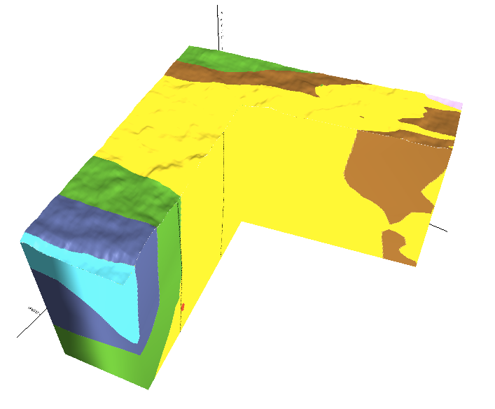

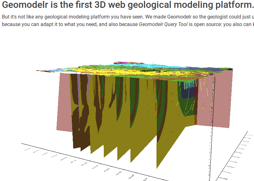

Нашёл вот такую штуку: https://geomodelr.com/
geomodelr - это онлайн-платформа для геологического 3D-моделирования. Это не открытое ПО, но по сути бесплатное (с некоторыми условиями). Есть открытый питоновский модуль для работы с полученными моделями - https://pypi.python.org/pypi/geomodelr
Импорт ЦМР в GeoTIFF, шейп-файлов, CSV и Excel-файлов с данными скважин; есть разрезы, профили, линии разломов и прочее геологическое хозяйство; экспорт моделей в STL и другие 3D-форматы.
Очень интересно попробовать в действии, возьмусь как-нибудь.
