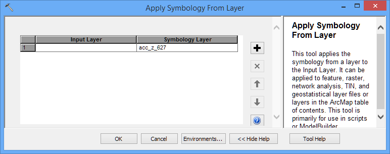

Есть 90 шейп-файлов с одинаковой структурой атрибутов. Каждый из них должен рисоваться одинаково в зависимости от значений одного конкретного атрибута. Для одного шейп-файла я сделал такой стиль. Как теперь применить к остальным?
Пытался использовать задачу, применяющую стиль из данного слоя, в пакетном режиме. Но таблицу соответствия не получается заполнить, перенося сразу все слои - заполняется только одна ее сторона...
Объединение всех шейп-файлов в группу тоже не очень помогло.
Подскажите пожалуйста, как пакетно присвоить графические стили?
Это как?

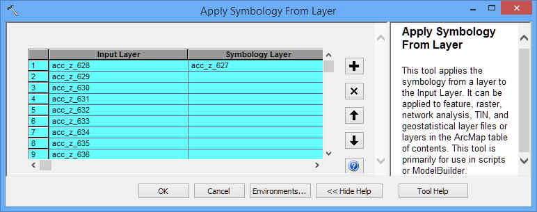

Выбираю как должно быть раскрашено
Выделяю все шейпы и переношу их в поле Input Layer, но вместо ожидаемого справа сопоставление сохраняется только для первой строки...
Или я делаю что-то совсем не то? Может быть, нужно написать какой-нибудь скрипт и выполнить его?

w64, попробуйте щелкнуть правой кнопкой на столбце и нажать fill. Ещё помогает скопировать первую строку, выделить столбец и нажать ctrl-v
Попробовал. К сожалению, в этой форме это не работает.
Проблему решил, написав и выполнив скрипт (с помощью выдачи команды "dir").

w64, странно, у меня работает. ну да ладно.
