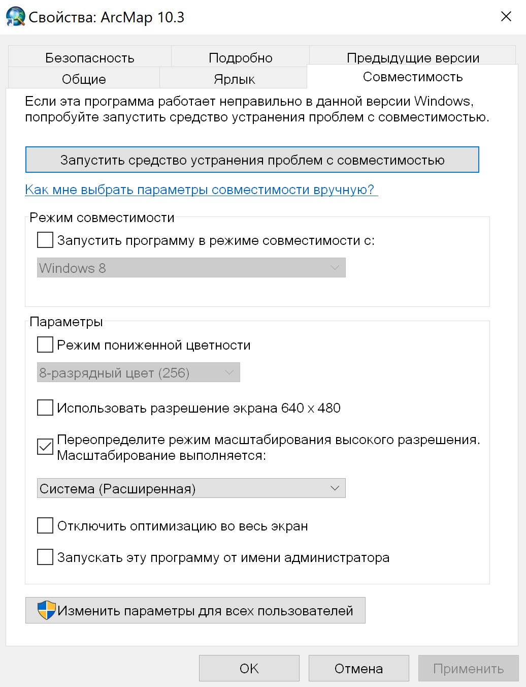

Решение найдено. Напишу сюда для тех, кто будет озадачен этой проблемой, думаю, таких будет все больше и больше. Ответ в самом низу страницы: https://geonet.esri.com/thread/164476
1) Нужно обновить Windows 10 до последней версии - Install the Windows 10 Creators Update https://www.microsoft.com/en-us/softwar ... /windows10
2) В свойствах ярлыка ArcMap выставить настройки, как на скриншоте
Всем удачи!
