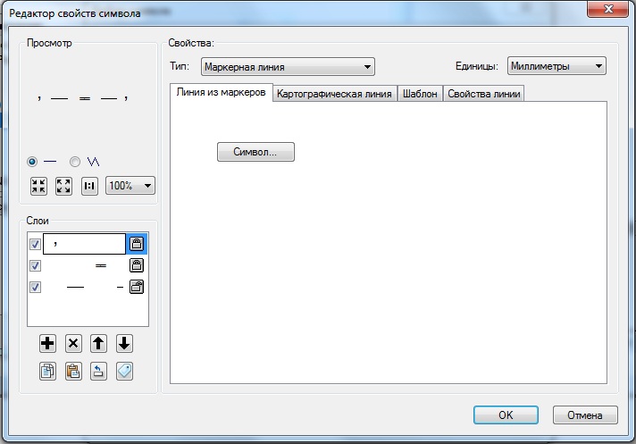

Сообщение Losos_v_kustah » 22 авг 2017, 11:59
тааакс...что сделать что бы они экспортировались? они как-то уж очень странно не экспортируются, поэлементно. И в целом, стилей я не подгружала, а каждый тип линий создавала ручками. До этого на картах все было нормально. Подозреваю, что все же нужно шаманить с настройками линий типа интервал, шкала...но пока не выходит :cry:

Сообщение Александр Мурый » 22 авг 2017, 13:08
Losos_v_kustah писал(а):
22 авг 2017, 11:59
Как именно создавали?

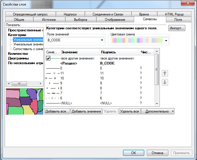

Re: Не отображаются линии при экспорте карты
Сообщение Losos_v_kustah » 22 авг 2017, 13:19
по B_Code добавила категории, для каждого значения создала свою линию. Линии составляла из нескольких слоев символов или линий.

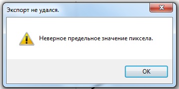

Сообщение Losos_v_kustah » 22 авг 2017, 17:07
Восстание машин просто(((Ошибка при экспорте PDF теперь еще...300dpi если что...Как быть?Что это это значит?
