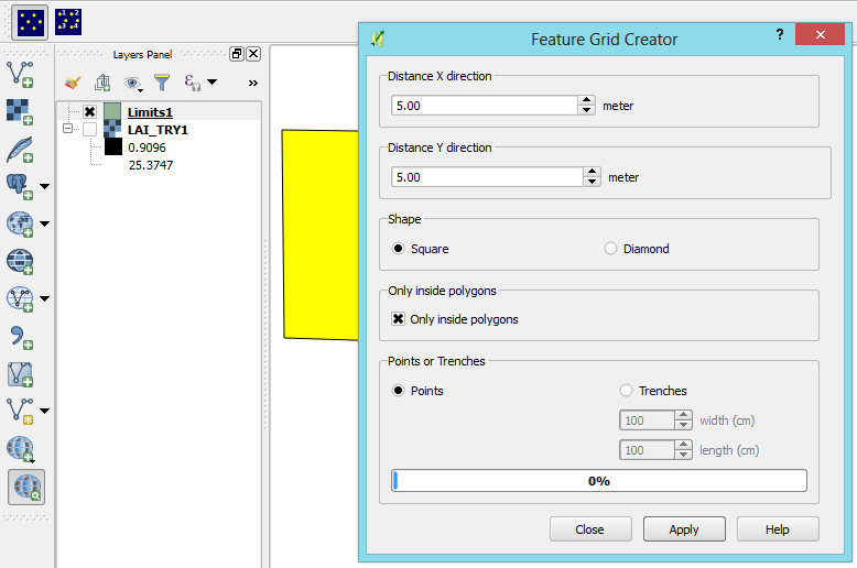

Стоит задача – сделать грид из точек - внутри заданного полигона сделать сетку из равномерно расположенных точек.
Есть плагин, который это делает: FeatureGridCreator.
Но – опыта не хватает работы с QGIS (начинаю его осваивать), что-то делаю не так, и плагин не работает. Делаю так:
1. Создаю полигональную шейп тему. Рисую контур полигона «почти прямоугольник». Он в приложении.
2. Выделяю единственный объект этой темы (отрисованный полигон). Кликаю на левую кнопку плагина (желтые точки на синим фоне без номеров). Появляется окно настроек.
3. Кликаю Apply. Образуется тема holes.shp, которая не содержит ни единого объекта.
В чем тут может быть дело? Хелп по плагину – ровно этот алгоритм и описывает. https://rduivenvoorde.github.io/feature ... p/html/en/

Плагину нужны данные в прямоугольной СК в метрах.

Да, нет, плагин работает (версия 1.2.0 у меня), возможно у вас квадрат меньше чем сетка 5м.
Плагин я даже дорабатывал, чтобы на точки копировались атрибуты с полигона. Но мне не нравится, то с повёрнутым квадратом выглядит плохо. Хотя тут Zverik нашёл функцию поиска наилучшего повёрнутого прямоугольника в который впишется исходный, вот это надо прикрутить..
Ну да, в WGS84 у него будет шаг не 5 метров, а 5 градусов.

Да, проверил - работает. Меня ввели в заблуждение надписи "meter".

Александр Мурый писал(а): ↑18 авг 2017, 10:13freeExec писал(а): ↑Сегодня, 04:04
Ничего не понятно. Что я должна сделать? Надо сделать другой проекцию всего проекта ? А какую лучше выбрать?
