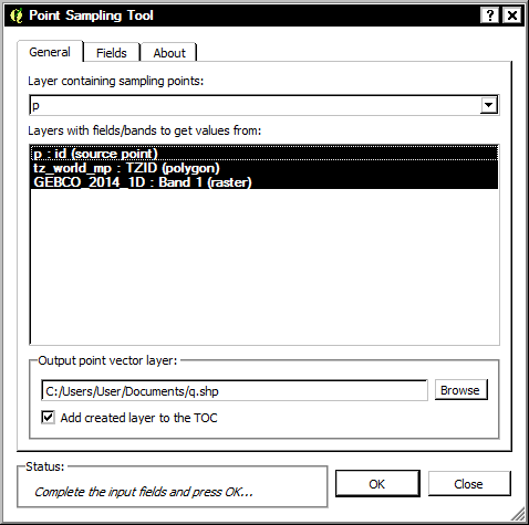

Point sampling tool всегда работал как часы, и сейчас работает. На вкладке General выделим нужные поля из открытых слоёв:

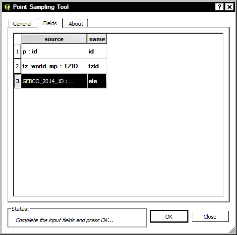

На вкладке Fields поменяем названия полей при необходимости:

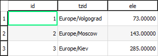

В новый шейп добавилось поле из слоя полигонов и поле значений с растра:
