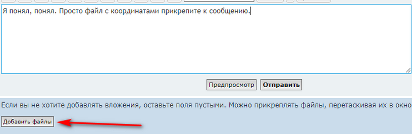

Я понял, понял. Просто файл с координатами прикрепите к сообщению.
Как на скрине:
