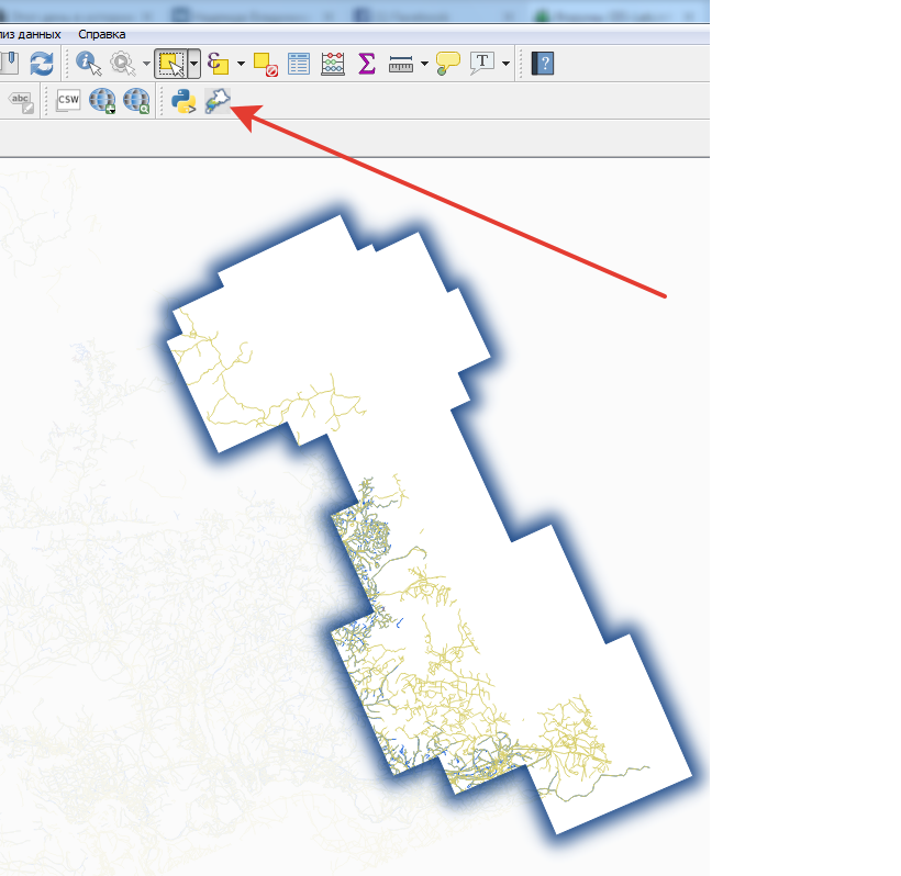

говорят, вот это может помочь: http://plugins.qgis.org/plugins/mask/ я пока устанавливаю
upd действует. заводишь полигональный слой маски, выбираешь его, жмешь билд маск, приближаешь к слою маски
