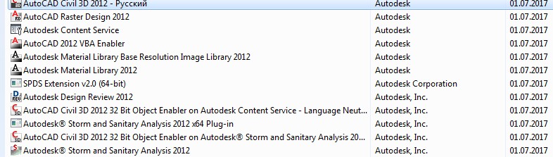

Всем привет. Установил AutoCAD Civil 3D 2012, на него GeoniCS. Работал хорошо. Через некоторое время пришлось удалить установленный DWG TrueView 2012 и 2018 (не получилось с ними разобраться). После этого "AutoCAD Civil 3D as AutoCAD 2012" при каждом запуске стал перестанавливаться и спрашивает установочный файл. Поэтому чтобы работать как в обычном AutoCAD-е каждый раз приходиться менять профиль в "AutoCAD Civil 3D 2012 - Русский Россия" на "AutoCAD". Возможно ли это исправить не переустанавлвая весь AutoCAD и GeoniCS?

Выполнить Repair установки AutoCAD Civil 3D 2012

Попробовал через панель управления восстановить.
Результат тот же. Может есть другие варианты?

Проблема исправлена. Стал запускаться после установки AutoCAD Map 3D 2014.
