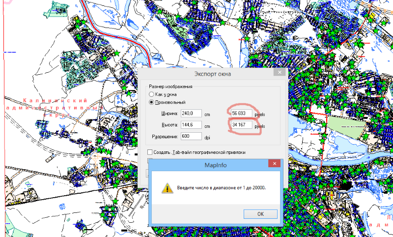

Сообщение Евгений Ившин » 17 июл 2017, 08:10
Задача: сохранить карту в формате TIFF LZW со следующими характеристиками: высота - 165 см, ширина - 240 см, 600 dpi. При попытке это сделать выпадает окно с ошибкой (см. рисунок). С такими ограничениями я могу вывести только карту с разрешением в 200 dpi. Есть ли возможность изменить настройки мапинфо, чтобы обойти ограничение в 20000 pixels?
Сообщения: 5370
Re: Ошибка при экспорте окна карты
Сообщение trir » 17 июл 2017, 08:23
поменять разрядность
(2*10^4*2*10^4*4)/2^30=1.49
прописью: полтора гига!
А хотелка не лопнет?
У FAT32 Максимальный размер файла - 4 гига
Сообщение Евгений Ившин » 17 июл 2017, 12:59
В версии 12.5 x64 такая же ошибка. Может есть другой способ решения задачи?
Сообщение trir » 17 июл 2017, 13:02
делать кусочками
Сообщение Boris » 25 июл 2017, 22:24
trir писал(а):делать кусочками
+1:
может расскажите все же вашу задачу, т.к. 600 dpi для карты из Mapinfo - это что то запредельное.
Если у вас реально полиграфическая печать и такого радикального размера, то что мешает найти хороший растеризатор из хорошего PDF формата? Или EMF, или еще из какого "правильного" формата?
Сообщение Евгений Ившин » 26 июл 2017, 02:20
Вопрос решен. Спасибо всем за советы. Формат PDF подошел для печати - размер всего чуть более 50 МБ при тех же 600 dpi.
Сообщение trir » 26 июл 2017, 03:46
потому что вектор
Сообщение Boris » 26 июл 2017, 13:03
потому что вектор
потому что надо писать задачу, а не ощущение от путей ее решения. К стати, задачу мы так не узнали, поскольку пост начинался с вывода в растр, а закончился печатью и "PDF".
остается только предположить, что задача была в передаче карты высокого разрешения в ... (большой набор вариантов).
