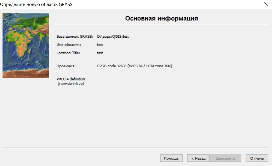

Столкнулся с такой проблемой: после выбора системы координат в GRASS и нажатия на продолжить, выкидывает ошибку (пустое окно "ошибка" без текста внутри), кнопка "завершить" не жмется. Повторяется при выборе любых СК.
Подскажите, пожалуйста, в чем тут загвоздка и как исправить.

Добрый день! Поделитесь, пожалуйста, информацией об операционной системе и версии grass. Ставили отдельно?

win 10 x64, Grass 7.2.1, поставлен вместе с QGISЭдуард Казаков писал(а): ↑02 сен 2017, 12:22Поделитесь, пожалуйста, информацией об операционной системе и версии grass. Ставили отдельно?

Это какой-то очередной глюк на винде. В архиве пустая локация в СК EPSG:32636. Попробуйте запустить GRASS в ней.

Всем спасибо за ответы, хотя не помогло ничего).
Тем, кто столкнется с той же проблемой - с n-ого раза переустановка Грасса отдельно помогла.
