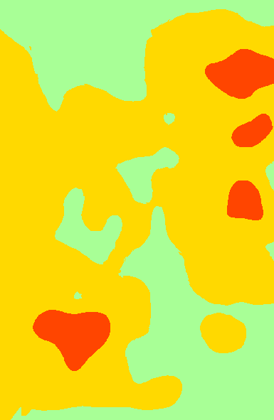

Нужен интерполяционный алгоритм помощнее, чем IDW или TIN. Сплайны, например: [Processing Toolbox] → [SAGA] → [Raster creation tools] → [Thin plate spline]
- SAGA - Thin plate spline
- img_20170707_015022.png (3.71 КБ) 9755 просмотров

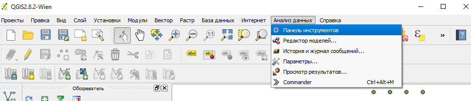

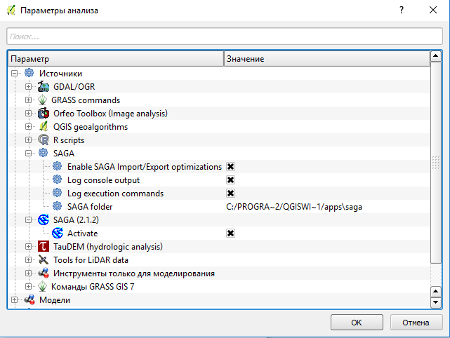

Подскажите, пожалуйста, для того, чтобы я могла пользоваться этим инструментом мне нужно какой-то модуль установить? Сейчас у меня нет таких вкладок, если я конечно правильно поняла, куда заходить (у меня русскоязычный qgis). Прикладываю скрины.
- скрин1.png (34.57 КБ) 9715 просмотров
- Анализ данных - параметры
- скрин2.png (30.86 КБ) 9715 просмотров
- Сообщения: 1195
- Репутация: 205
- Откуда: Ульяновск
Re: Настройка параметров интерполяции (сетка (интерполяция))
Включите там "Панель инструментов" на скрине1.

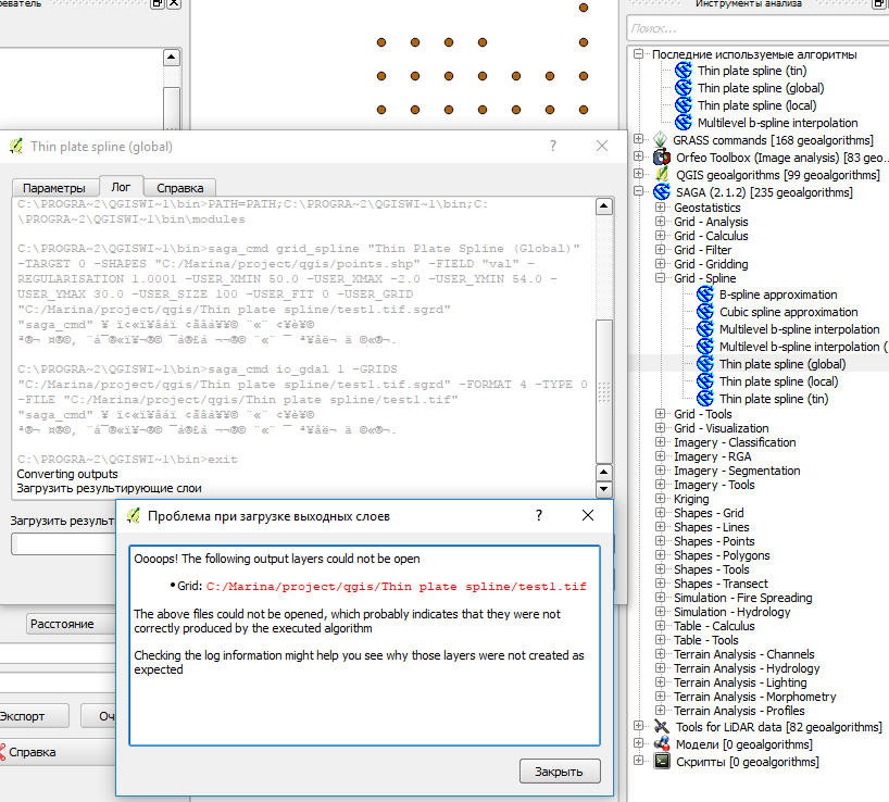

Спасибо! Наконец-то нашла
Но видимо у меня что-то не так с кодировкой, т.к. вылетает ошибка. Попробую вечером дома и отпишусь!
- error.png (74.51 КБ) 9699 просмотров
- Сообщения: 4187
- Репутация: -445565592
- Ваше звание: программист
для начала уберите пробелы и русские буквы из всех путей, и проверьте мин/макс_Marina_ писал(а):вылетает ошибка

От ошибки удалось избавиться (пришлось создать нового пользователя, т.к. папка текущего была русскими буквами названа).
