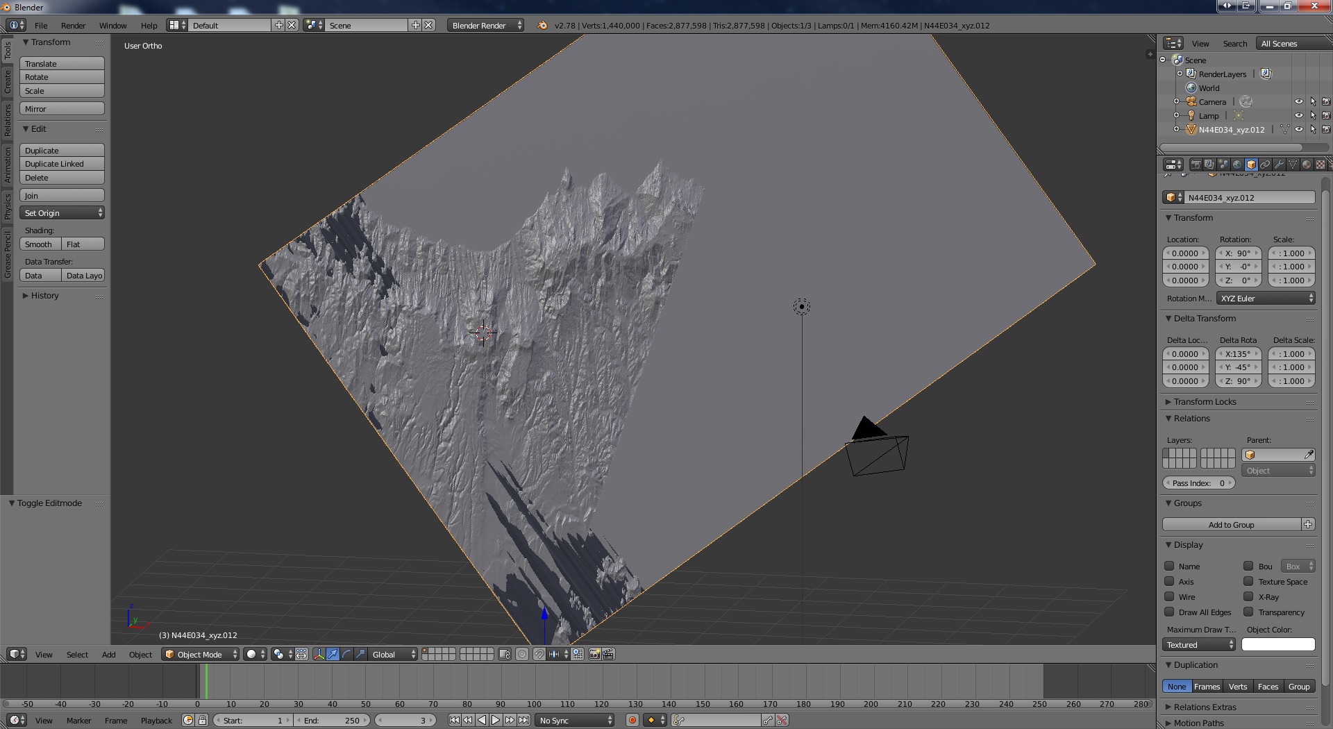

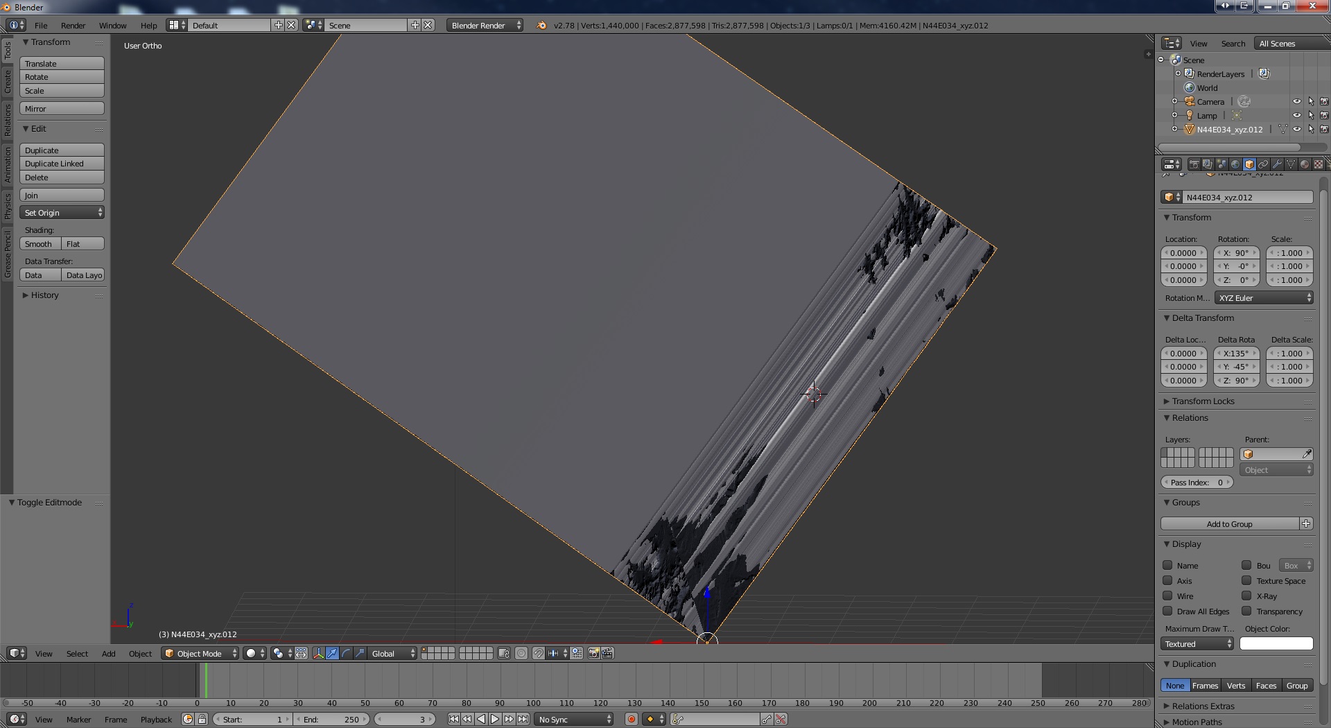

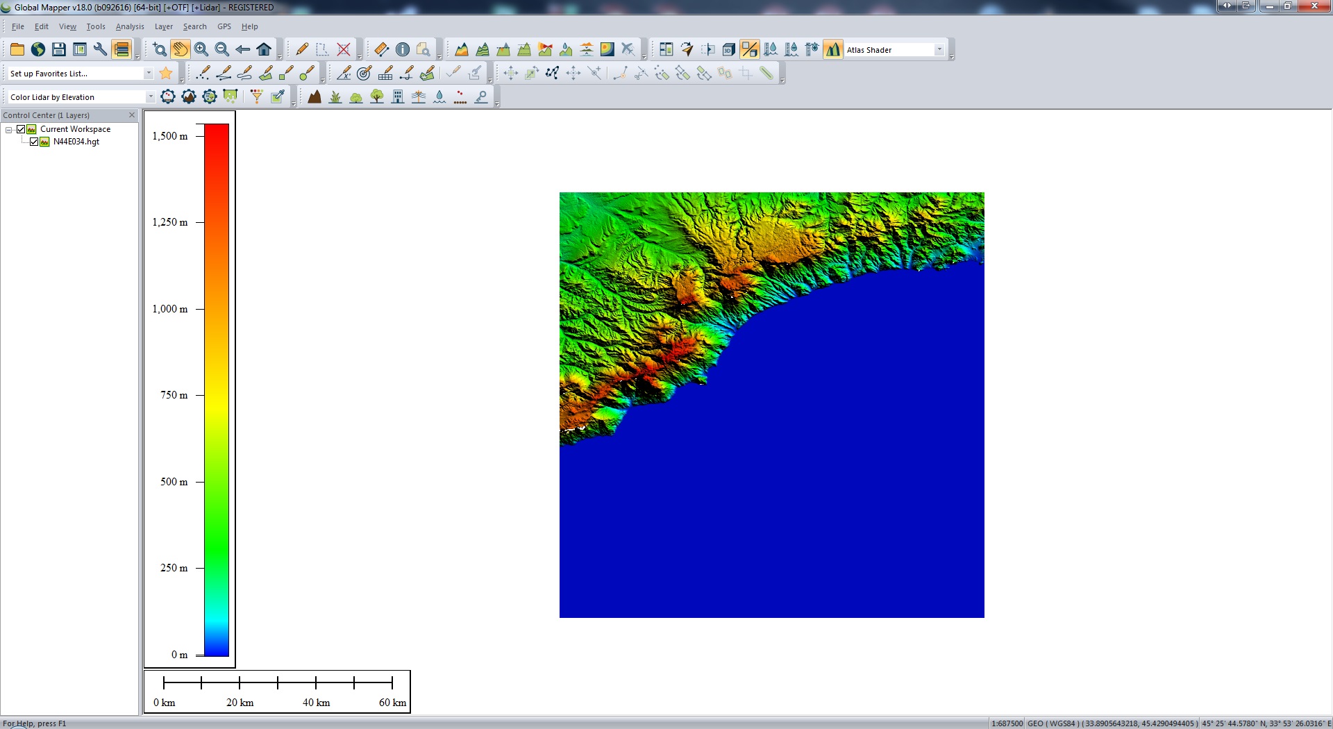

Перевел и сгенерил 3д файл. Но снова вопросы.
Вот оригинал SRTM: Лицевая сторона получившегося 3д: Обратная сторона получившегося 3д: Ландшафт идет как-то под углом и на обратной стороне тоже куски ландшафта вылезли. Не может ли это быть из-за проекции, к примеру?
Проекция исходника - географическая, датум - WGS84/EGM96.

покажите для одной точки долготу, широту, радиус шара, и высоту над шаром, и X,Y,Z, которые у вас получаются. У вас на картинке явно артефакты ...Selot писал(а):Ну вот сейчас я так и считаю. По широте-долготе получаю xyz и рисую 3д
