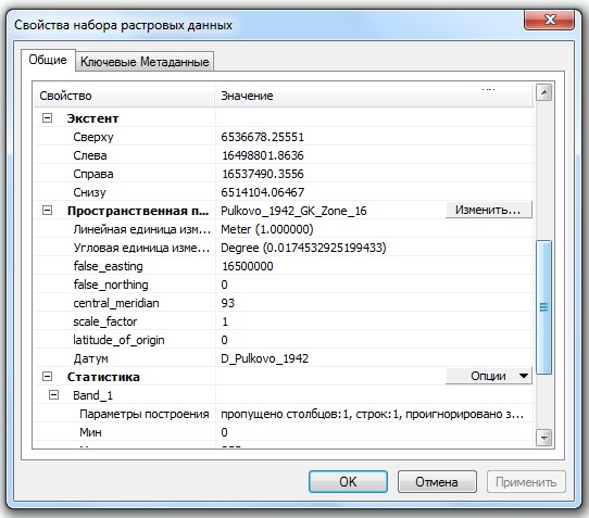

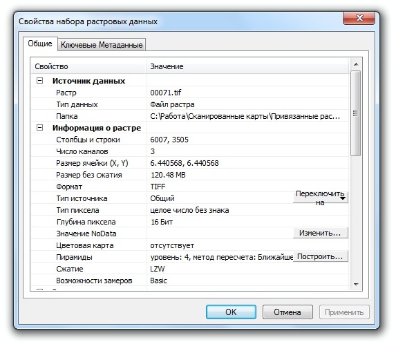

Александр Мурый работаю в ArcMap 10,файл представляет растровое изображение карты с пространственной привязкой. привязка сохраняется. Просто нет отображения этих файлов в других программах,и при копировании на другой компьютер рабочего проекта со всеми файлами везде чернота, уже и в гисах.
свойства файла
свойства файла

Как вариант, попробуйте изменить битность изображения на 8 бит (без знака). Сейчас у вас 16 бит.

Есть инструмент "Копировать растр", там можно сменить битность растра.

Всем спасибо! Я сделяль!)))ура!
