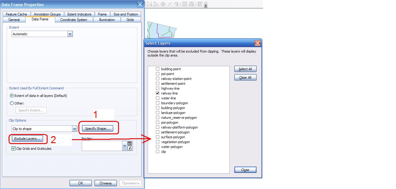

Границу, для отдельного населенного пункта, сохранить в новый шейп-файл, потом добавить его в проект mxd и установить обрезку по нему (кнопка - Specify Shape...) в окне Data Frame. Кроме того, есть возможность исключить из обрезки (кнопка - Exclude Layers...) те слои, которые не надо обрезать, например снимок.
- clip1.JPG (76.04 КБ) 10446 просмотров
Последний раз редактировалось lam 05 июл 2017, 21:10, всего редактировалось 2 раза.
