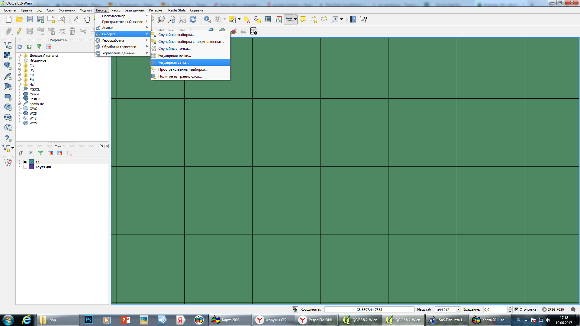

Сначала к необходимому результату. Необходимо создать три сетки, которые состоят из полигонов. С шагом в 10, 5 и 2 км. Сетка должна быть загружена в ГИС Карта 2011.

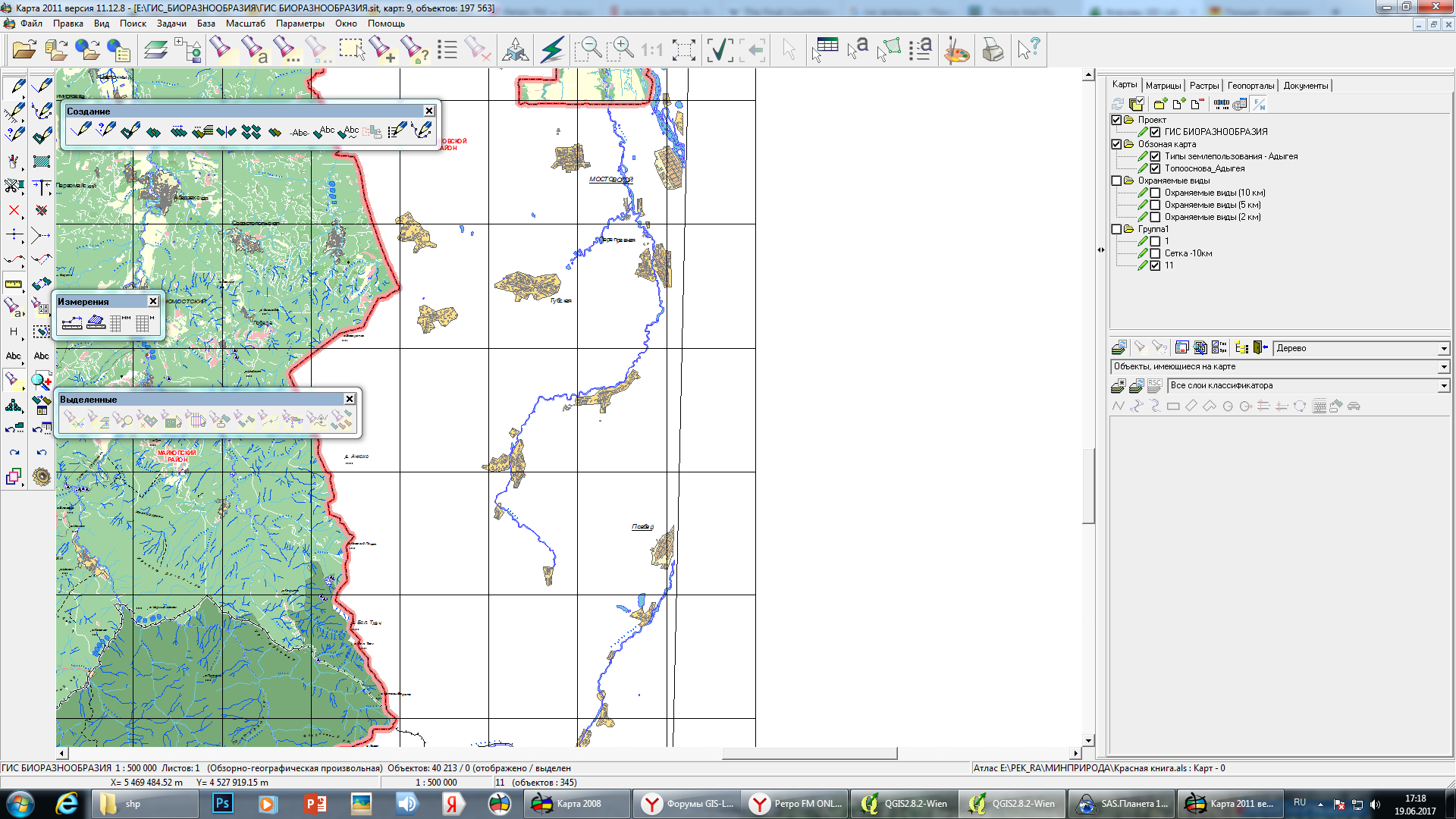

Из всех доступных ПО, кроме ГИС Карта 2011 подходящий инструмент нашелся в Qgis.(скриншот прилагается). Сетка строится с заданным размером, но когда загружаешь в ГИС Карта она становится не квадратной, а прямоугольной. Область, на которую необходимо построить сетку, отмечена в прикрепленном файле *.kml

Как минимум QGIS обновить! А сетку то в QGIS вы как строите, сетка в какой проекции должна быть?

Сетка создана в градусах, а в Панораме проекция Меркатора. По мере удаления от экватора квадраты сетки становятся всё более вытянутыми, как и должно быть.
А шаги 10, 5 и 2 км должны быть именно в проекции Меркатора? Вопрос не праздный, ибо на широте Адыгеи один километр в координатах проекции Меркатора — примерно 700 метров на местности.

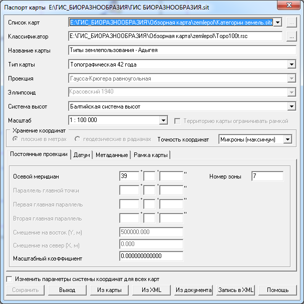

Попробуйте её построить в проекции "Pulkovo 1942 / Gauss-Kruger CM 39E", значения вроде такие.
- Игорь Белов
- Сообщения: 2243
- Репутация: 1514
Re: СОЗДАНИЕ СЕТКИ ИЗ ПОЛИГОНОВ!!!!
"Pulkovo 1942 / Gauss-Kruger zone 7", а не "Pulkovo 1942 / Gauss-Kruger CM 39E", соответствует панорамовской "Топографическая 42 года".freeExec писал(а):Попробуйте её построить в проекции "Pulkovo 1942 / Gauss-Kruger CM 39E", значения вроде такие.
- Сообщения: 1195
- Репутация: 205
- Откуда: Ульяновск
Но там ведь смещение 7500000, а не 500000.Игорь Белов писал(а):"Pulkovo 1942 / Gauss-Kruger zone 7", а не "Pulkovo 1942 / Gauss-Kruger CM 39E", соответствует панорамовской "Топографическая 42 года".freeExec писал(а):Попробуйте её построить в проекции "Pulkovo 1942 / Gauss-Kruger CM 39E", значения вроде такие.
- Игорь Белов
- Сообщения: 2243
- Репутация: 1514
И масштаб единица, а не ноль. Тип карты определяет, какие параметры требуют определения, а какие жёстко зашиты. Естественно, "зашитые" отличаются для разных типов карт и не совпадают с дефолтными для пользовательской проекции.freeExec писал(а):Но там ведь смещение 7500000, а не 500000.
- Сообщения: 1195
- Репутация: 205
- Откуда: Ульяновск
Понятно, просто обычно, даже если поле менять нельзя, оно как бы отображает текущее своё значение, а не дефолтное. И при смене типа/зоны должно изменяться.

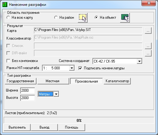

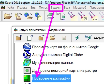

Честно говоря, не понял, чем не угодило стандартное панорамовское построение разграфки (там и в полигоны, и в линии формируется результат, да ещё и подписи можно расставлять чудным образом - для топокарт, например).
Как-то так: и Разумеется, солить по вкусу.
Я этой разграфкой пол-ЕТР отconquerил, в том числе на несколько зон 63-х годов, для которых "панорама" (пандиты поймут) - как Cetraria islandica для Trebouxia arboricola.
