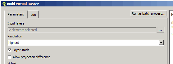

В инструментах GDAL / OGR запустите Build Vrtual Raster:
Build Vrtual Raster
Потом можно сохранить виртуальный растр как GeoTIFF.
