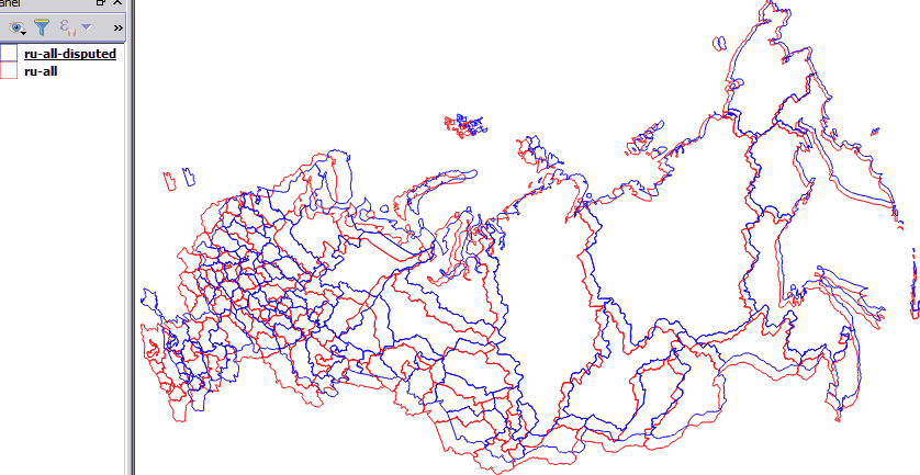

evgajukov писал(а):если я показываю регионы России из geojson-файла, которую я беру из коллекции Highcharts https://code.highcharts.com/mapdata/, то тоже отображается корректно
Забудьте про коллекцию Highmaps, там просто картинки. EPSG:3576 относится не к ним, а к картам, из которых они состряпаны. Вот две «карты» России оттуда, которые даже друг с другом не совмещаются из-за разных экстентов:
