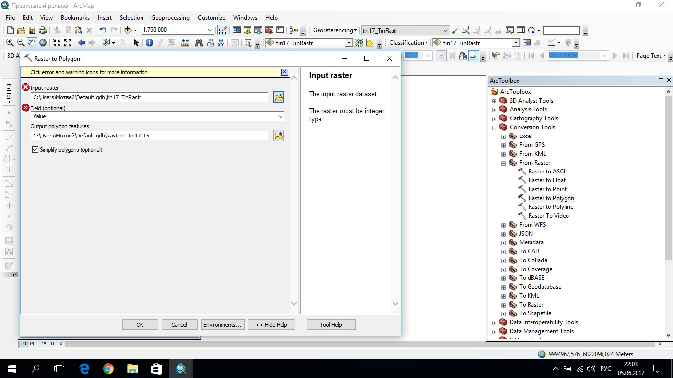

Хочу преобразовать TIN в полигон. Для этого конвертировал TIN в растр, и хотел этот растр перевести в полигон.
Выдает вот такую ошибку: Close WindowERROR 000864 Input raster: The input is not within the defined domain. ERROR 000863: Invalid GP data type
ArcGis 10.2 Пожалуйста объясните, что нужно сделать... :wink:

Может проще вот так сделать: http://resources.arcgis.com/ru/help/mai ... 09w000000/ ?
