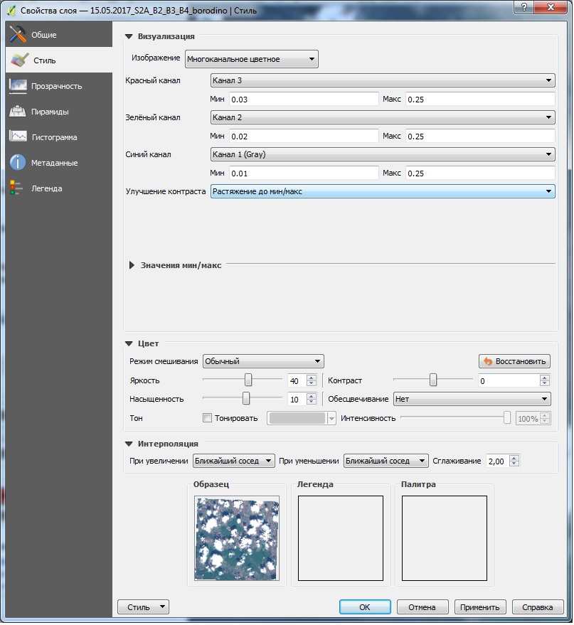

Пожалуйста подскажите,
Как имея растр с тремя каналами (от Sentinel 2 B2, B3, B4), отображаемый цветным RGB преобразовать в одноканальный растр с сохранением цветности изображения и геопривязки.
Наверное на выходе должен быть одноканальный псевдоцветной файл + готовая цветовая карта.

Всё разобрался, просто нужно растр "сохранить как" и там в верху выбрать как "изображение" вместо "данные"
