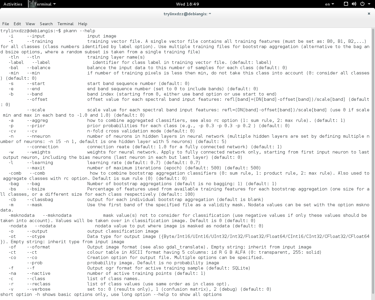

Набор утилит для обработки ДДЗЗ:
http://pktools.nongnu.org/html/index.html
Также есть в виде плагина для QGIS (набор неполный):
http://plugins.qgis.org/plugins/pktools/
https://packages.ubuntu.com/ru/source/xenial/pktools
Почитать
pktools
