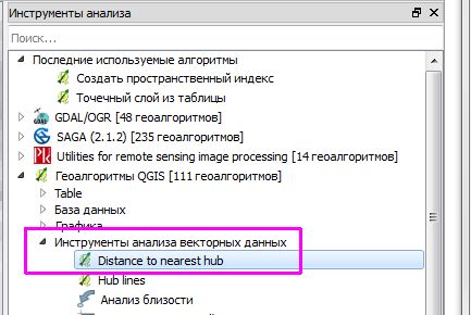

Здравствуйте, необходима помощь, не могли бы Вы подсказать как решить поставленную задачу? У меня есть два точечных слоя - дома и магазины. Мне необходимо оценить доступность магазинов для домов по расстоянию. С использованием каких инструментов ГИС можно ее решить? В качестве ГИС использую QGIS. Буду рада любой помощи.

можно построить буфферы

Инструменты анализа
Геоалгоритмы QGIS
Инструменты анализа векторных данных
Distance to nearest hub
Буфер обмена01.jpg (27.65 КБ) 3692 просмотра
