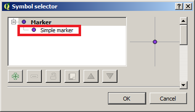

Создайте колонки цвета и размера, вычислите цвет и размер символов из значений соответствующих атрибутов.
В стиле слоя тычете в "простой маркер":

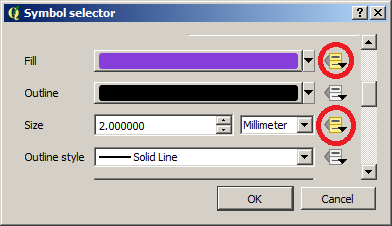

В этом же диалоге выбираете колонки для цвета и для размера:
Любуетесь:

Даже сделал чуть проще. Использовал пункт "Градуированный знак" и в нём уже указывал колонку размера кругов.
Получается что не нужно создавать лишнюю колонку и подбирать коды цветов.
