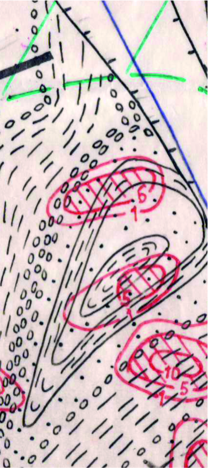

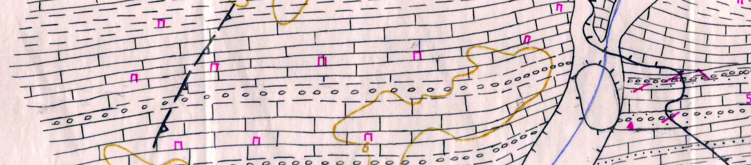

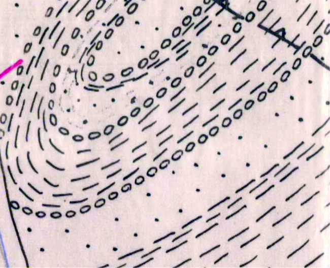

Сообщение БМихаил » 15 май 2017, 17:56
Нарисуйте пример крапа и формы полигона, как должно выглядеть.
каждым видом крапа отображаются разности пород. полигоны повторяют их форму. для линейных крапов более-менее все понятно как делать, однако для "кирпичиков" решения проблемы пока я не нашел.

Сообщение 5Nap » 15 май 2017, 18:31
боюсь, чего-то хотя бы близкого в AG нет. Можно повернуть "кирпичики" на фиксированный угол, но вот сделать так, чтобы они повторяли форму полигона - увы. Можно чего-нибудь накодить, чтобы штриховка генерилась в качестве нового линейного/полигонального слоя с этими кирпичиками. Задача близка к построению нерегулярной четырёхугольной сетки.

Сообщение gamm » 15 май 2017, 18:34
это же не крап, это просто патерн для заливки. Делаете (находите у ВСЕГЕИ) патерны, и заливаете ими. Либо сами генерируете патерн во весь объект, и обрезаете его полигоном нужной разности. Можете предварительно искривить по кровле, чтобы было красивше.

Сообщение prospektor » 15 май 2017, 19:41
Увы и ах. Задача неблагодарная с точки зрения трудоемкости. Если заглянуть в ЭБЗ 200, то видно, что крап известняков генерируется пятью слоями, мергелей - вообще десятью. Все они в добавок неориентированные. Никто из коллег по цеху, как правило, не утруждает себя созданием ориентированных заливок, которые бы конформно вписывались в границы полигонов. Для себя отрисовываю картинку (в том числе с известняками и пр.) в композитных линиях. Только не в AG. А чтобы проще было подрехтовать нарисованное, использую не шейпы, а postgresql с типом compaundcurve.
