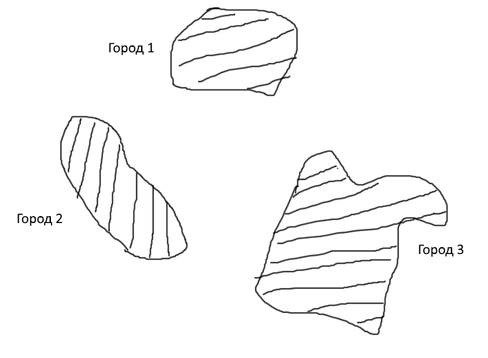

Нужно как-то извлечь полигоны городов. Не все города соприкасаются друг с другом. Нужны именно города в их естественных границах. Что-то типа:
admin_level выдает границы районов
places -- точечные объекты
Можно ли как-то границы городов извлечь?
