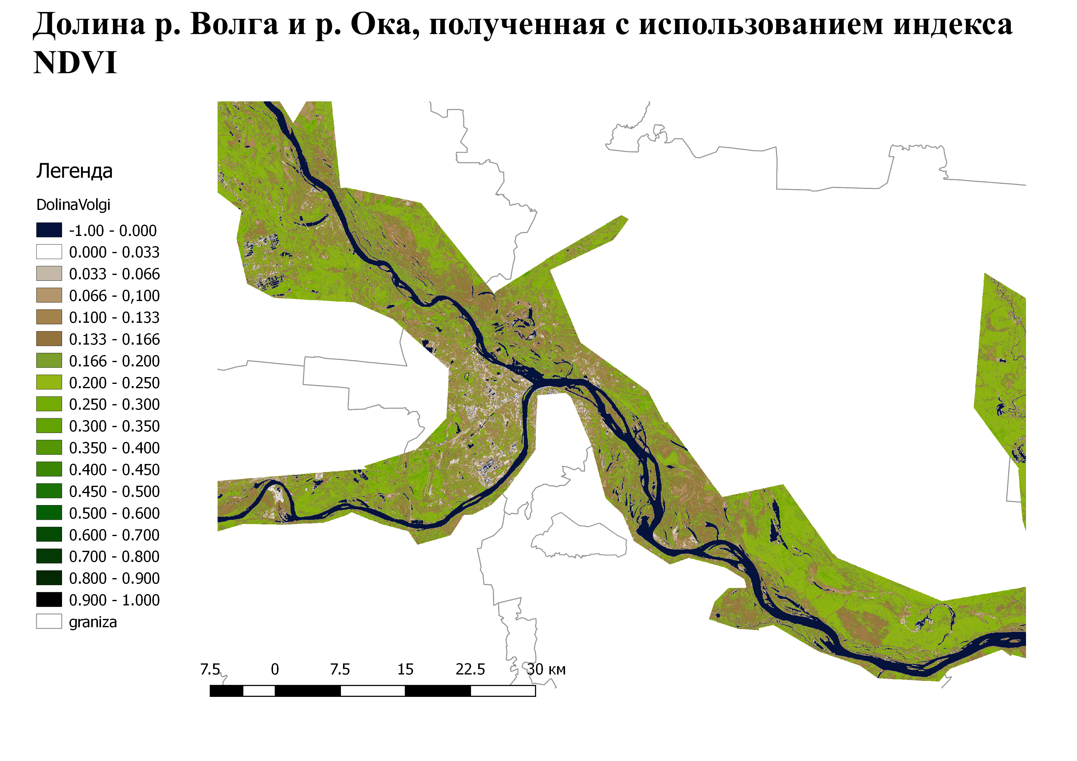

Re: Одномерная статистика по NDVI
Чтобы выделить малонарушенные территории в долине р. Волги и р. Ока. Однако, еще нашла одномерную статистику и задалась вопросом можно ли полученные результаты как-то описать или применить что-то еще
- NDVI.png (3.43 МБ) 21664 просмотра
А какая связь между NDVI и малонарушенными территориями в долине реки?
Низкий NDVI около -0.3\0.1 будет и у заболоченных участков, и у воды и у песчаных кос, это ведь все не нарушенные территории? У открытых грунтов, карьеров, распаханных участков, застройки он будет тоже в этих пределах - это ведь нарушенные территории?
Какие у Вас критерии отнесения к нарушенным территориям?
Границы обрезки какие-то страшные и не логичные, может проще взять некую буферную зону вокруг русла или выделить по ЦММ. Я так понимаю это курсовая\диплом? Отрицательный результат исследования - это тоже результат
Граница - это первая и вторая надпойменные террасы.
Да, согласно на счет открытых грунтов.
Но я имела в виду территории с индексом от 0,4 и более.
Но лучше все равно границу поправить по ЦММ - SRTM, да и GMTED2010 хватит.
Хорошо, берем только NDVI>0.4. И какая связь между его значением и нарушенностью территорию?
Если у Вас цель работы выделить малонарушенные территории в долине р. Волги и р. Ока, то первая задача как раз определить границу работ и обосновать почему она именно такая. Вторая - сформулировать критерии отнесения к малонарушенным\нарушенным. Третья -предложить вариант выделения малонарушенных территорий исходя из сформулированных ранее критериев.
Понятно, что проще всего выделить все, что имеет антропогенное происхождение, посчитать на регулярной сетке с небольшим шагом занимаемую площадь и по проценту (ранжировать на категории или не ранжировать) построить картограмму. Необязательно для этого классифицировать снимки, можно например обойтись данными OSM (район благо достаточно обжитой) и добавить только недостающую информацию.
Зачем тут может пригодиться NDVI, я не вижу.
