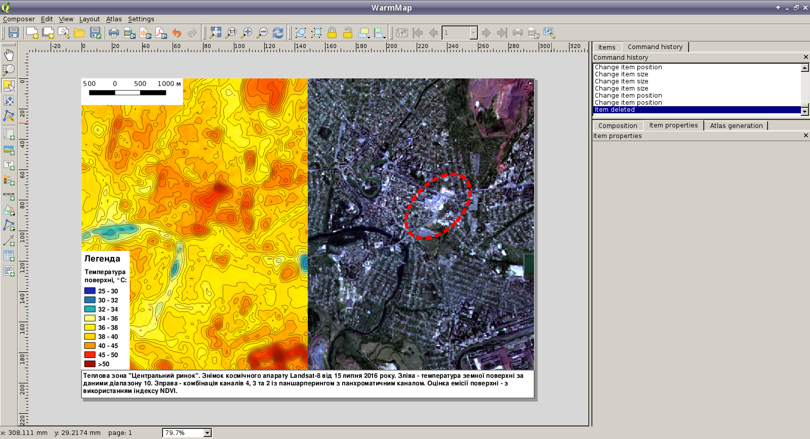

Здравствуйте. Не могу найти решение. Мне нужно отобразить в компоновщике карт разные слои: тепловую карту и простую обзорную. Настраиваю в компоновщике как мне нужно, но при экспорте в изображение они обновляются и отображают включенные слои. В итоге получается либо две тепловые карты рядом, либо две обзорные.

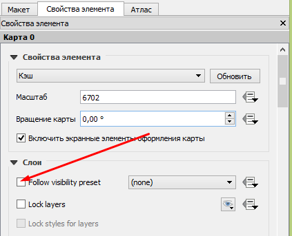

Re: Скомпоновать два разных слоя на одной карте
Сообщение Эдуард Казаков » 11 май 2017, 00:06
Здравствуйте. Используйте флаг "Заблокировать слои" на вкладке свойств элемента карты.
