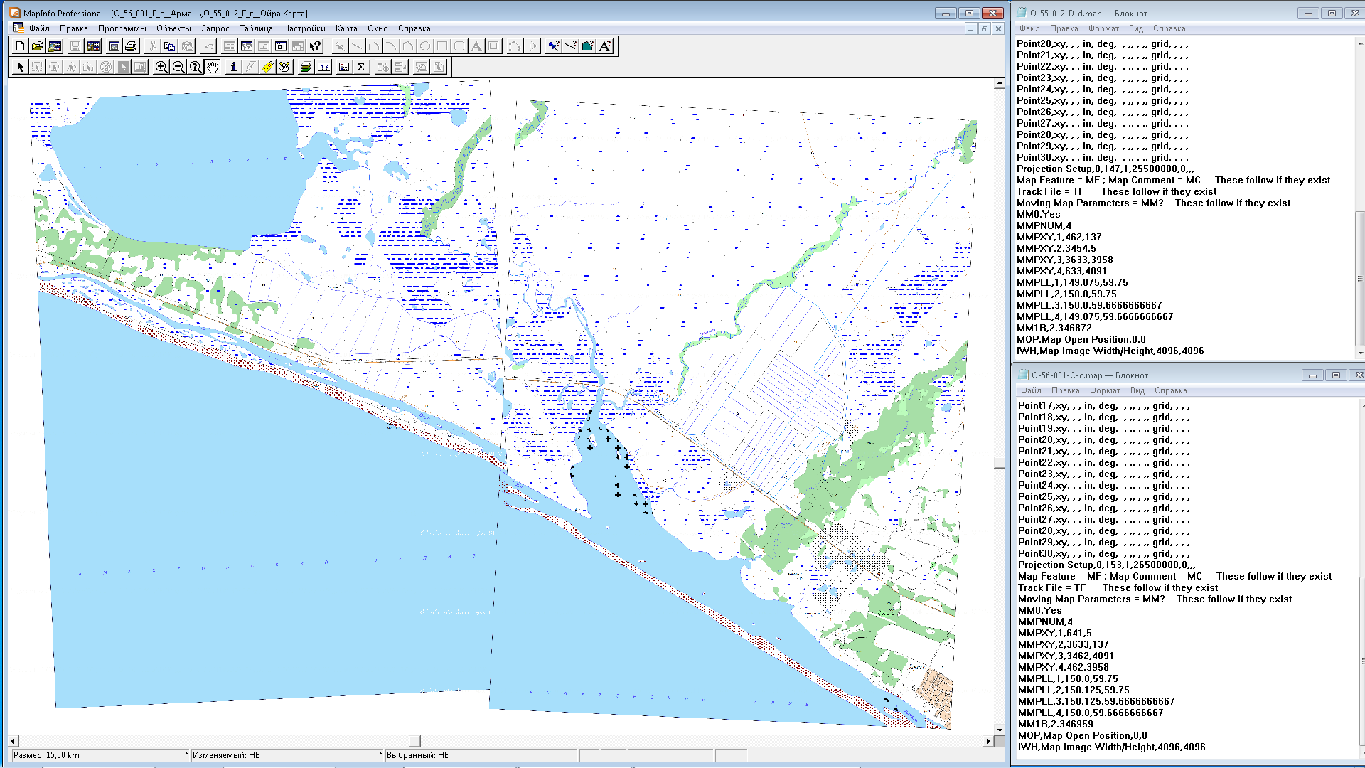

Здравствуйте!
При создании карты области возникла проблема. Не могу соединить два листа карты, принадлежащие разным номенклатурным "зонам": O-55 и O-56. Возникают искажения, произвольно меняющиеся при масштабировании окна карты: то листы из О-55 "уедут", то листы О-56 внахлёст начинают складываться...
Работаю с листами ГГЦ, привязка в MapInfo осуществляется путём преобразования данных для OziExploerer, идущих "в комплекте". Причём в пределах одной "зоны" всё работает, как только подсоединяешь соседнюю - всё, конец...
Пробовал в разных вариантах СК (Пулково-42, план-схема, WGS84) - безрезультатно...
Можно ли в MapInfo решить эту проблему?

надо трансформировать растры в нужную СК, сейчас это происходит динамически - а там большие искажения...
для трансформации можно использовать GDAL, его можно получить, установив QGIS

Так все растры и так вроде бы в одной системе координат (если смотреть по *.map -файлам).. По крайней мере привязку их в MI делаю-то вручную и, естественно, СК не меняю. Если открывать отдельно О-55 или О-56 - всё работает. Или я чего-то не понимаю?
И кстати, вот чего не понимаю, так почему в навигаторе нет такой проблемы, а MI сопротивляется?!

Re: "Склейка" растров из соседних номенклатурных зон
Вызовите диалог [Карта] → [Режимы…] и нажмите кнопку [Обработка изображения…]. По умолчанию стоит "Никогда". Это значит, что растры будут изображаться на своих местах и в правильном масштабе, но настоящая трансформация на лету не производится. Это позволяет значительно ускорить отрисовку, когда растры в одной проекции.
Растры из разных зон находятся в разных проекциях. Необходимо включить трансформацию на лету, для чего выберите "Всегда" или "Оптимизировано". После этого в том же диалоге станет активным выбор проекции по нажатию кнопки [Проекция…].

Спасибо за совет. Попробовал - получилось, но...
В настоящий момент открыто 18 растров. Процесс масштабирования/сдвига изображения в окне уже начинает напрягать. А что будет при 200-300 открытых растрах? Крутнул утром колёсико мыши и до обеда свободен?
И ещё один вопрос: возможность обработки растров появилась в MI 8.5 (по крайней мере в 7.5 её не было). Как решалась эта проблема в более старых версиях?
Где можно найти информацию про трансформацию "разжёванную" для "чайников" (QGIS открыл сайт, посмотрел - не с моим английским, к сожалению...). Спасибо.
