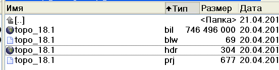

Посмотрел на файлы, почитал README, по аналогии с BIL сконструировал пару файлов. Переименовал IMG в BIL, и всё открылось замечательно.

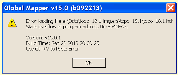

У меня 15 версия GM, вылетает с ошибкой

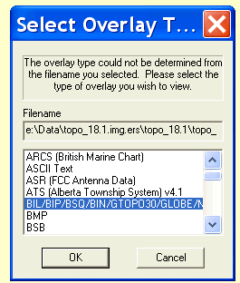

- Открываю как BIL
- GM_Step_1.png (9.73 КБ) 6498 просмотров
- Переименовал базу
- TotCom.png (5.97 КБ) 6498 просмотров

Вы пытаетесь открыть файл с расширением HDR. Плохая идея: имеется в виду не тот формат. Открывать надо растр BIL.womak писал(а):У меня 15 версия GM, вылетает с ошибкой

Я и растр BIL пробовал, GM вообще вылетает без объяснения причин.Игорь Белов писал(а):Вы пытаетесь открыть файл с расширением HDR. Плохая идея: имеется в виду не тот формат. Открывать надо растр BIL.womak писал(а):У меня 15 версия GM, вылетает с ошибкой
