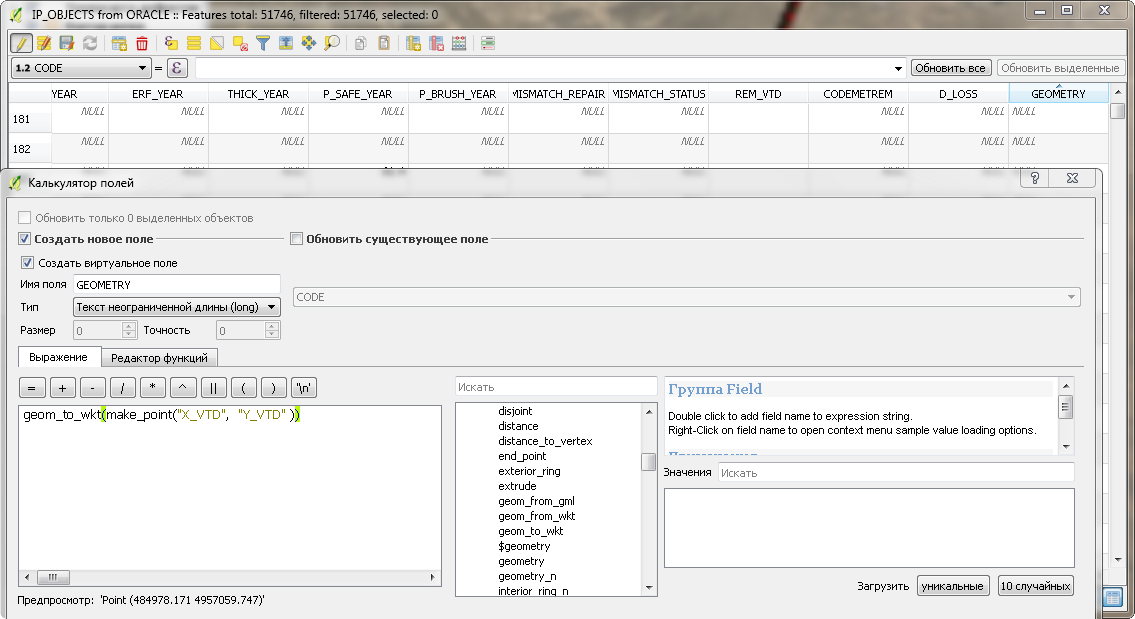

А если с помощью калькулятора полей создать столбец с геометрией, слой станет векторным?

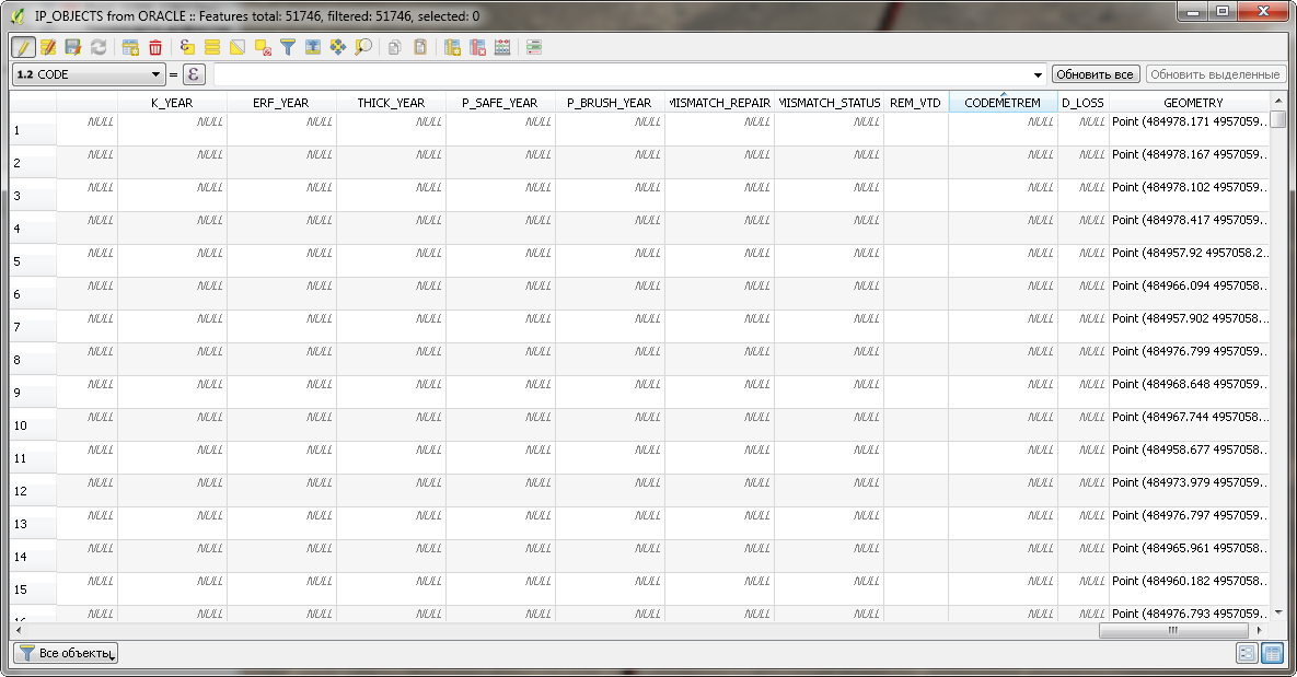

Пробую создать поле с геометрией через калькулятор полей. Предпросмотр показывает, что X,Y определены правильно, а потом при "Обновить все" выдается ошибка: "Ошибка обработки. Не найден корневой элемент."
Либо я что-то делаю не так, либо геометрию невозможно увидеть как поле в таблице атрибутов?

Может не из всех полей можно создать геометрию, ну где-нибудь пусто или запятая не такая. Попробуйте оставить только 3 строки, чтобы на верняка глазами было видно.

Поле с геометрией создалось. Наверное, теперь эту таблицу можно как-то трансформировать в векторный слой. Хотелось бы оставить присоединенной оракловую таблицу, и вот зачем. В исходном виде в ней хранится много данных о найденных дефектах на трубе и пока дефект не отремонтирован, он на карте показывается одним стилем. Как только его отремонтируют, он показывается другим стилем. Все это я уже сделал с использованием csv-формата, хотелось бы показывать такие слои непосредственно из оракловой таблицы. За наводку про калькулятор полей - Спасибо.

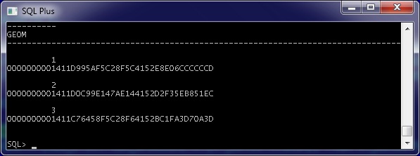

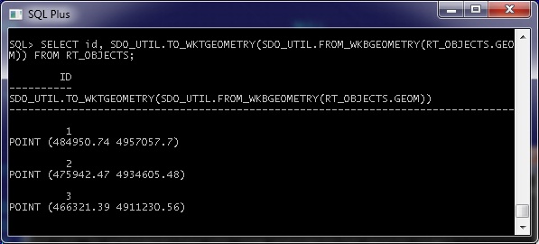

Сделал контрольный пример так:
CREATE TABLE RT_OBJECTS (
ID NUMBER(12) NOT NULL
,STNAME VARCHAR2(255) NULL
,GEOM BLOB
,SRID NUMBER NULL
,CONSTRAINT RT_OBJECTS_PK PRIMARY KEY (ID)
INSERT INTO RT_OBJECTS (ID,STNAME,GEOM,SRID) VALUES (1,'Feature 1',SDO_UTIL.TO_WKBGEOMETRY(SDO_GEOMETRY(2001,8307,SDO_POINT_TYPE(484950.74,4957057.70,NULL),null,null)),8307);
INSERT INTO RT_OBJECTS (ID,STNAME,GEOM,SRID) VALUES (2,'Feature 1',SDO_UTIL.TO_WKBGEOMETRY(SDO_GEOMETRY(2001,8307,SDO_POINT_TYPE(475942.47,4934605.48,NULL),NULL,NULL)),8307);
INSERT INTO RT_OBJECTS (ID,STNAME,GEOM,SRID) VALUES (3,'Feature 1',SDO_UTIL.TO_WKBGEOMETRY(SDO_GEOMETRY(2001,8307,SDO_POINT_TYPE(466321.39,4911230.56,NULL),NULL,NULL)),8307);

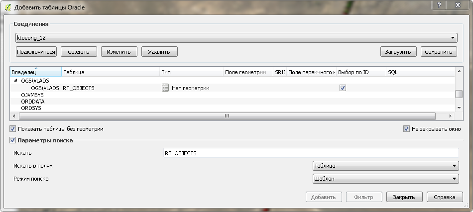

Посмотрел через SQL+, 3 записи, а когда подключаю слой ORACLE Spatial, то поле с геометрией не видно. Может быть из-за того, что поле с геометрией (GEOM) объявлено BLOB? Если даю ему тип SDO_GEOMETRY, тогда записи не формируются. Где может быть "засада"? Подскажите, плиз, вчера пол-дня ушло, пока по разным ссылкам смотрел, может для знающего спеца в этом вопросе делов на 5 мин, а я еще только начал осваивать qgis.

- WKB формат

- WKT формат

- Подключение пользовательской таблицы. Поле с геометрией (RT_OBJECTS.GEOM) не определено??? геометрии
