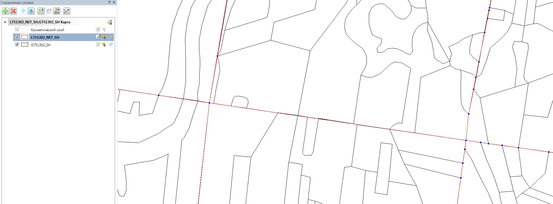

попытаюсь донести мой вопрос с помощью скрина... есть квартальная сеть в слое NET она представлена в большинстве случаев четырехугольниками со смежными сторонами. в другом слое G есть выдела, которые должны располагаться в этих кварталах. граница выделов должна проходить по границе кварталов. на скрине видно, что они лежат не на одной прямой. вопрос в том, как автоматизировать исправление этой ошибки. в правой части стоят узлы, левее их нет и если присмотреться видно ошибки.......
P.S. получается что нужно в младшем слое поставить дополнительный узел не изменив его геометрию, в местах пересечения старшим слоем. и притянуть к нему угол ............

так не делается. рисуем кварталы полигонами и потом дублируем слой и нарезаем его на выдела. А то что уже понарисовано безо всякого учета топологии, исправить автоматом по-моему нельзя

nadiopt писал(а):так не делается. рисуем кварталы полигонами и потом дублируем слой и нарезаем его на выдела. А то что уже понарисовано безо всякого учета топологии, исправить автоматом по-моему нельзя
в том вопрос и есть. как исправить уже имеющееся

в Мапинфе скорее всего никак. Нужно затащить куда-нибудь, где есть топология (Арка, GRASS), объявить слой кварталов фиксированным, задать адекватный толеранс, и построить топологию выделов, притянув выделы к кварталам. Потом долго изучать полученный результат, и править ляпы (это если с этим работать нужно, а не просто на стену повесить).MEGACoooL писал(а): в том вопрос и есть. как исправить уже имеющееся

вот уже есть хоть какое то решение. а есть какой-нибудь чудо плагин....расширение....дополнение.... для мап инфо чтоб это проделать.gamm писал(а):в Мапинфе скорее всего никак. Нужно затащить куда-нибудь, где есть топология (Арка, GRASS), объявить слой кварталов фиксированным, задать адекватный толеранс, и построить топологию выделов, притянув выделы к кварталам. Потом долго изучать полученный результат, и править ляпы (это если с этим работать нужно, а не просто на стену повесить).MEGACoooL писал(а): в том вопрос и есть. как исправить уже имеющееся

ну мы еще тоже в арке перегоняли в покрытие, там все недолеты и пересечения образуют новые полигоны, и их можно потом выбрать поквартально. а вот в мапе не знаю

Если бы вы предоставили доступ к исходным данным, можно было бы посмотреть, что реально сделать в GRASS GIS с учётом особенностей местного векторного формата и топологии.
