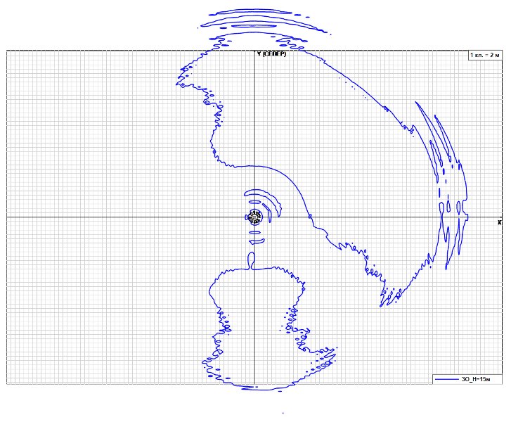

Есть программка Самарская ПК АЭМО, в ней считают Зоны ограничения застройки в районах установки вышек радиосвязи. Результатом расчета является файл в формате PNG, с плоской сеткой и границей зоны предельно допустимых уровней излучения. Вот этот файл нужно как то наложить на карту. Как правило известны координаты в центре, в формате WGS-84. Подскажите пожалуйста с помощью какого софта это можно было бы делать?
- Зона ограничения застройки
- zo15_040417_172620_1111.png (120.42 КБ) 10356 просмотров

а в человеческом виде из нее результат получить нельзя? не в виде картинки, а в виде нормальной сетки? И, поскольку картинка несимметричная, узнать, куда у них оси координат направлены. А если картинка, то фотошоп - ваш лучший друг

Такая картинка единственный результат, к сожалению, фотошоп, не дружит с масштабом
, однако поскольку известны координаты центра картинки и значение делений в сетке мне кажется должна быть програмка с помощью которой можно эту картинку привязать к координатам, а потом наложить на верхним слоем на карту.

Ну так обычный инструмент - привязка растра. Создать временный слой в UTM, чтобы прямо в метрами в координатах оперировать, поставить точку где у вас там вышка стоит и ещё 2 на нужное количество метров по осям. И на них посадить растр.

По-хорошему, нужно было бы как-то доработать эту программу, чтобы она возвращала данные в нормальном векторном формате. GeoJSON или, хотя бы, KML...

QGIS, а так в почти во всех ГИС есть.
А по уму, надо чтобы вообще geotiff выдавала, тогда можно будет самому с одним файлом изолинии по любой величине строить. Да и трансформировать так надёжней, потому что в этом при перегоне в WGS84 получается непригодная мозайка.

freeExec, если не трудно объясни дураку как в QGIS это можно сделать, пошагово? Карту саму я к примеру в SAS Планета склеил в geotiff, сунул в QGIS карту нижним слоем, а потом верхним положил эту зону и вижу сейчас только зону, а карту не вижу.

Потому что зона у вас не привязана и лежит в координатах 0,0.
Сделайте полный охват подложки, чтобы вернуться к ней.
Добавьте временный слой в проект. Отметьте на нём характерные точки, центр, и другие которые вы будете совмещать с сеткой, можно воспользоваться линейкой. А дальше в меню Растр/.../Привязка растра. Добавляете точки на картинке и тыкаете где это точка расположена на карте. Естественно тут всё на глаз, поэтому годиться только картинкой в отчёт.

freeExec, может у меня QGIS не такой (Версия QGIS 2.4.0-Chugiak) нет там в меню Растр привязки растров. Всякие преобразования, проекции есть, а привязки нет.

Да, это плагин оказалось - Привязка растров (GDAL)

вы собираетесь заняться традиционной отечественной забавой - героической борьбой с искуственно созданными трудностями. Зачем?alextv62 писал(а):Я разговаривал с разработчиками, нет специалистов у них.
У вас на картинке - изолинии, построенные по регулярной сетке. Если у вас есть контакт с разработчиками, пусть они вам эту сетку выплюнут в файл, вместе с координатами, для этого нужно минут 15, программу поправить, и пару пива, для ыдохновения. Тогда можно построить изолинии (в том же QGIS), и нет проблем. Второй вариант (уже ближе к указанной борьбе) - затянуть картинку в EasyTrace (в бесплатную вресию), привязать растр, и оцифровать изолинии по цвету.
