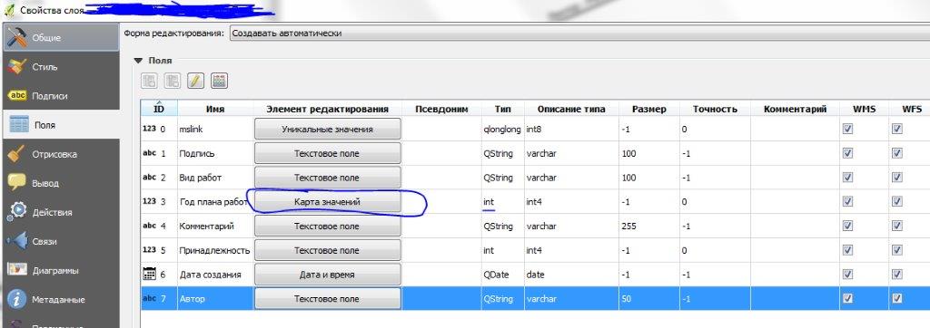

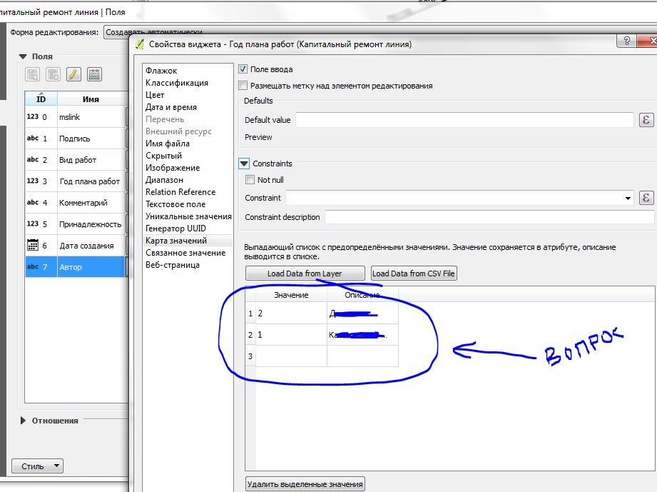

Здравствуйте!
Подскажите пожалуйста как привязать справочник из базы данных к форме редактирования слоя?
А то я что то не как не могу понять концепции реализации данной задачи.

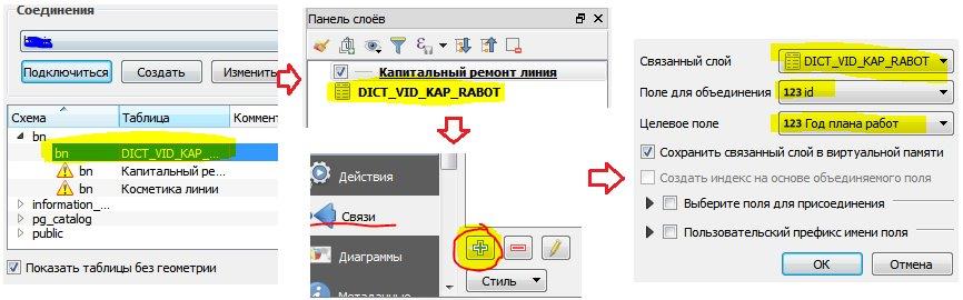

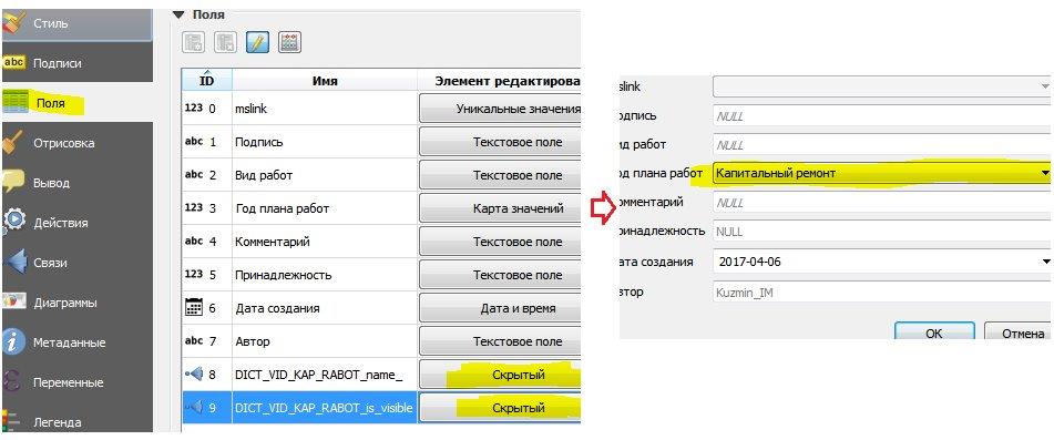

Делаю так описано в том примере.
Вроде все работает, но после того как я удаляю справочник из легенды связь пропадает.

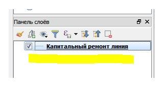

Мне нужно так, чтобы когда пользователь добавляет слой в легенду все связи подгружались вместе со слоем. И чтобы в легенде был только слой, а в вперемешку с атрибутивными таблицами.
Последовательность действий на картинках снизу вверх.
Удаляю справочник из легенды
Смотрю как связь установилась с полем
Добавляю справочник из базы данных и создаю связь

Ну это опять же нужно добавлять эту группу в легенду. А если пользователь не стал открывать рабочий набор, а решил создать свой рабочий набор, то все приплыли.
Неужели эту очевидную простую задачу, нельзя реализовать в Qgis??? В геомедии и аркгисе, это решается через базу внесение связок в служебные таблицы и все. Не верю, что в qgis разработчики данную операцию прошли стороной. Обыкновенный мапинг поля слоя, с выпадающим списком из справочника базы данных.
