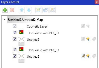

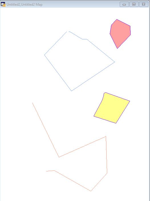

Про выборку уже советовали. Но я не пойму как именно Mapinfo вам задает стиль. В моей при создании тематических карт производится выбор - что именно отображать линии или регионы.
Для того, что бы делать тематику по разным типам объектов можно:
а1) завести два поля атрибутов тематики. тогда можно установить галочку "пропускать пустые".
а2) просто выбрать тот тип тематики, что вам нужен - полигоны или полилинии, и не соответствующие ему объекты пометить как не отображаемые в легенде.
б) надо добавить слой в карту два раза - тогда и тематику можно строить по каждому типу гео-объекта. Но все же поделить таблицу - разумней.
