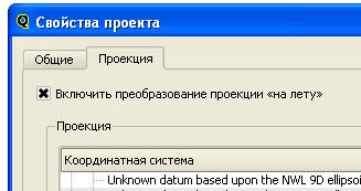

Вопрос к тем, кто работает в gvSIG. Есть ли в ней смена проекции на лету и как это осуществляется? Например, как это выглядит в QGIS.
- QGIS.JPG (13.56 КБ) 10387 просмотров
