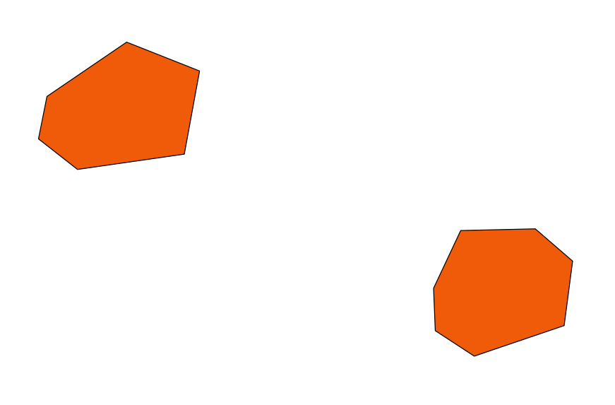

Я имел в виду случай без вложенности:
. Сделал на основе Вашего gml - в QGIS нормально выделяется как целый двойной при указании одного.
Сначала меня смутили у Вас в gml <gml:outerBoundaryIs> и <gml:innerBoundaryIs>.
Оказалось (если я правильно понял при английском нихт), что вместо этого с 3-й версии gml предусмотрено <gml:exterior> и <gml:interior>, соответственно.
