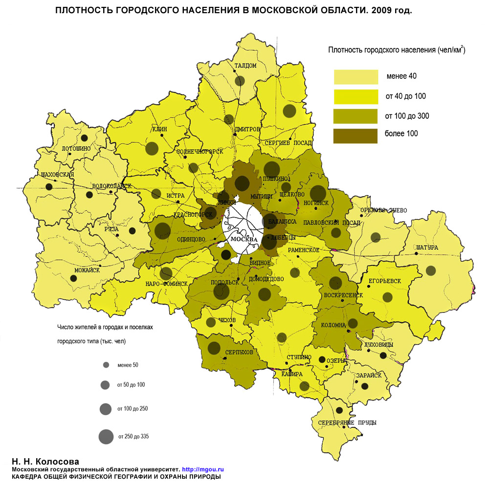

Я пишу диплом по геомаркетингу
так получилось, что я выбрала именно QGIS для построения карты
Так в чем вопрос, у меня есть сведения об избирательных участках в городе, т.е. избирательный участок, его границы и число избирателей, эту информацию я буду использовать как плотность населения, в принципе мне эта целевая аудитория избирателей и нужна, так вот...мне нужно на карте отметить эти границы избирательных участков и заштриховать их или закрасить-неважно
просто как мне отметить эти границы?
Вот я представляю себе это задание как на картинке, только вместо Москвы мой город, а черные линии это границы избирательных участков...может у Вас есть какие-то другие идеи, тем более Вы лучше знаете как и что можно сделать в QGIS

Автору же надо создать векторный слой полигонов, и нарисовать эти полигоны по указанным улицам, а в атрибут забить избирателей. Потом по ним раскрасить.

Границы избирательных участков Москвы можно взять вот отсюда: http://gis-lab.info/qa/elect-okrug-msk.html.
С областью будет посложнее, но тоже, в принципе, реально найти геоданные. Потом записываете из имеющихся у вас источников данные и раскрашиваете.

Судя по сайту, это Переславль-Залесский. Там 20 избирательных участков, пронумерованных от 357 до 376. Границы участков и их население указаны. В принципе, можно составить границы участков в виде полигонов, вбить туда население и все данные.Филиппов Владислав писал(а):я могу помочь

я бы взяла ОСМ и возможно карту яндекса, и глядя на описание границ, нарисовала бы по улицам-домам полигоны участков, а в атрибуты вбила бы данные, ну и потом читаем хелп и делаем карту
