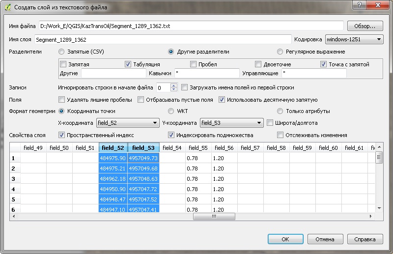

Меню "Слой"-"Добавить слой"-"Добавить слой CSV". В форме "Создать слой из текстового файла" (Sample_1289_1.jpg) указал поля X,Y. Потом уточнил систему координат, и получил результат (Sample_1289.jpg)

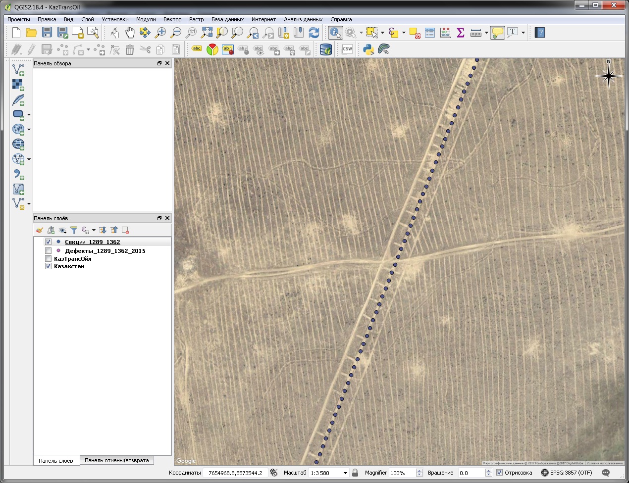

Маркеры секций
Поля X,Y
