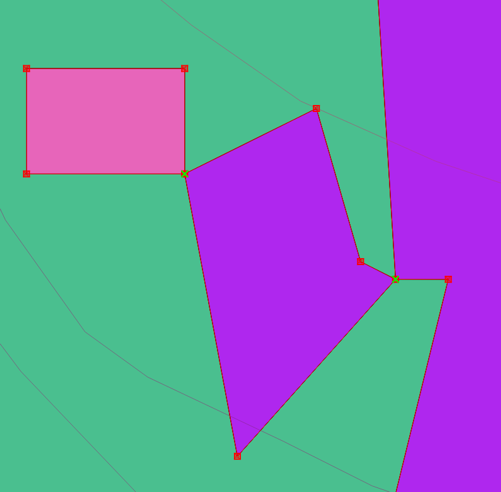

Есть слой полигонов, созданный машинно. Добрая часть этих полигонов имеет ошибку геометрии так как пересекают сами себя. Вернее сказать один полигон может иметь совпадающие по координатам вершины. Пример
такого полигона на картинке. (Точки с зелёными крестиками и есть те самые ошибки) При таких ошибках не представляется возможным использовать слой для дальнейших расчётов.

Назовем левую точку А, а правую - Б. В чем ошибка точки А - не ясно из рисунка совершенно.
Если точка Б - это две точки, то конечно это ошибка, но как вы мыслите она должна быть исправлена?

Обе точки на рисунке относятся к Зелёному полигону, он не полностью на рисунок влез. Получается что точки с этими координатами втречаются в полигоне по 2 раза. Для моих задач достаточно сдвинуть точку хоть на одну десятитысячную долю метра чтобы небыло ошибки и при этом было минимальное отклонение по площади. Получившийся зазор между полигонами особого значения не имеет, после дальнейших операций пересечения с другими полигонами осколочные полигоны буду сливать с более крупными соседними.Boris писал(а):Назовем левую точку А, а правую - Б. В чем ошибка точки А - не ясно из рисунка совершенно.
