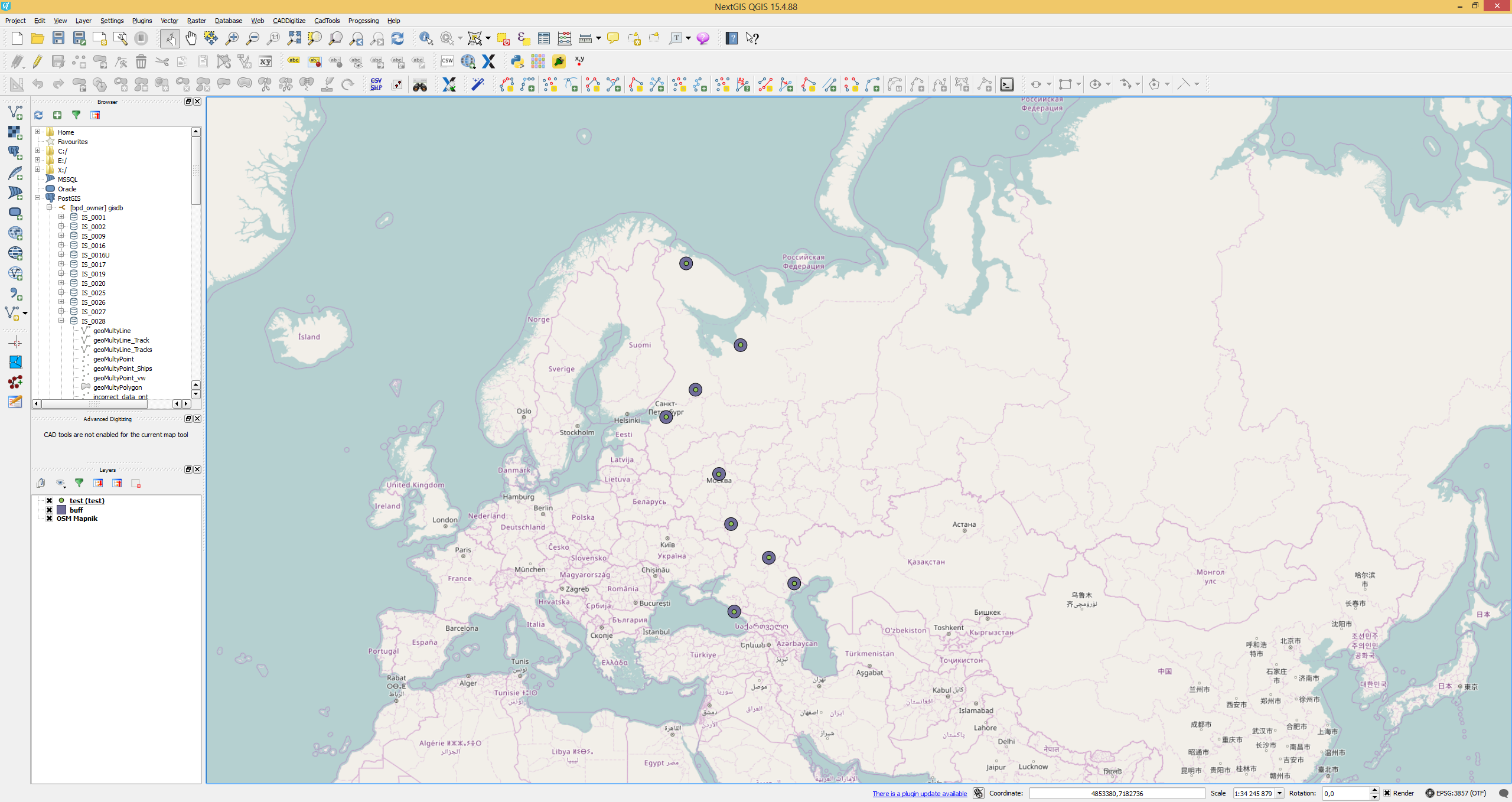

Хум. Построил буферные зоны радиусом в 100 км в Сочи, Астрахани, Волгограде, Воронеже, Москве, Питере, Петрозаводске, Архангельске и Мурманске. Одинаковые...

В веб-меркаторе-то?

Re: Радиус
Сообщение Аминодов-Борисов » 17 мар 2017, 09:33
Andrey Zhukov писал(а):В веб-меркаторе-то?
Ну да, там метры-то «неправильные», условные. Потому и круги одинаковые.
Сам по себе Веб-Меркатор равноугольный, поэтому круг радиусом в 100 км («правильных» километров, на глобусе) будет выглядеть тем больше, чем ближе к полюсу находится.
