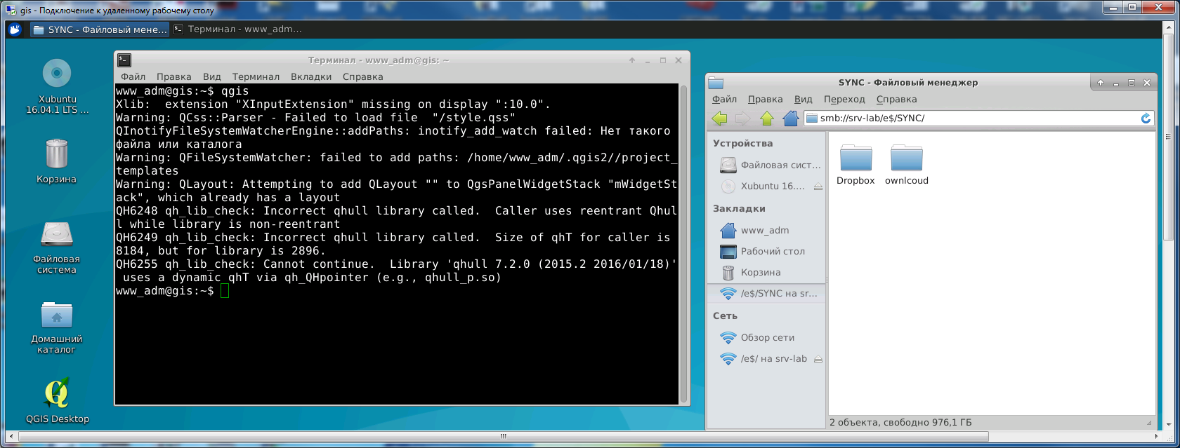

Внизапно столкнулся с тем, что QGIS не запускается, если подключён к машине через RDP
Xbuntu 16.04.2 (Hyper_V GEN 2)
XRDP 0.6.102
QGIS 2.18.4
Что за напасть то такая?
Или она в принципе не умеет через RDP ?

настраивай rdp. была когда-то проблема подобная, там что-то с определением экрана. как вариант, попробуй вместо rdp использовать vnc. или принципиально именно rdp?

чой-то всё походу гораздо хуже...
не я один такой удачливый...
https://www.google.ru/webhp?sourceid=ch ... ailed+QGIS&*
UPD:
всё запустилось.
вообще единственное, что заработало -- это из qgis/debian-ltr
